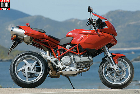

bon je viens de regarder ce que c'est qu'un Multistrada 1000DS
j'ai trouvé ça:
whaaa !!!! bon la plus moche ça reste quand même la Paso !
bref  le calculo la dessus c'est un IAW 59M ? comme sur les 999 ?
si ça fonctionne  fonctionne comme un 999.... le calculo/le tableau de bord et la clé son associés, non ? (les 999 c'est pas mon trucs, mais je crois que c'était ça)
