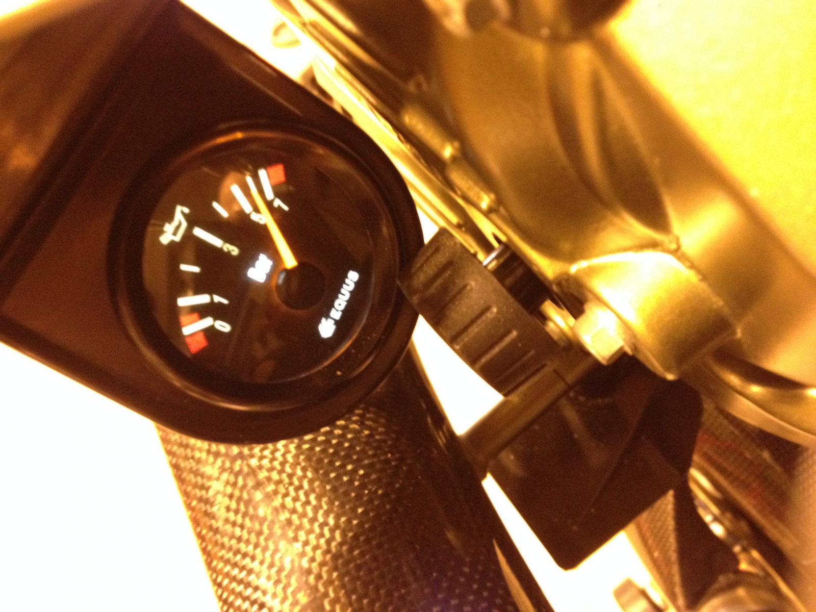

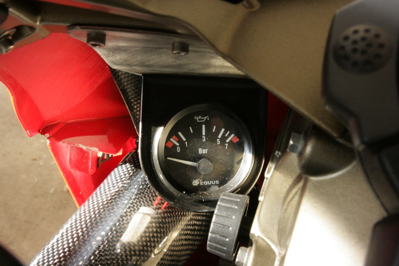

Celui de Ducati est un capteur de pression min à 0,4/0,6 bar.
J'ai intégré sur mon proto un capteur de pression 0 à 6 bar et j'ai gardé le cablage d'origine en y ajoutant un cavalier pour le fil OEM.

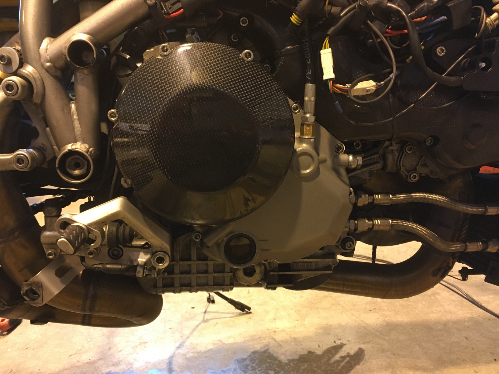

Hello, ça fait un baille mais je viens seulement de checker ton topic et toutes les photos sont dead. Je ne peux donc pas voir ton montage :-\
Je suppose que le capteur ne passe pas sur le carter d'huile ?
999S 2004
« Réponse #21 le: avril 18, 2019, 14:42:11 »
Il faut te reprendre sur le piquage du carter embrayage, y visser un Té comme ceci https://www.bpsracing.com/catalogsearch/result/?q=Adaptateur+de+filetage+T&cat= y remettre ton manocontact de pression d'huile et y mettre ton capteur de pression d'huile comme ceci par exemple https://www.amazon.fr/VEGA-Manom%C3%A8tre-Affichage-num%C3%A9rique-Fran%C3%A7aise/dp/B07HWYR8X3/ref=sr_1_20?__mk_fr_FR=%C3%85M%C3%85%C5%BD%C3%95%C3%91&keywords=pression+d%27huile&qid=1555587997&s=gateway&sr=8-20

Yes merci ! J'ai vu cette solution mais je me suis dis que ça faisait deux points potentiels de fuite en plus donc je ne savais si c'était fiable comme montage.
999S 2004
« Réponse #23 le: avril 18, 2019, 15:16:22 »
Suffit de le monter correctement

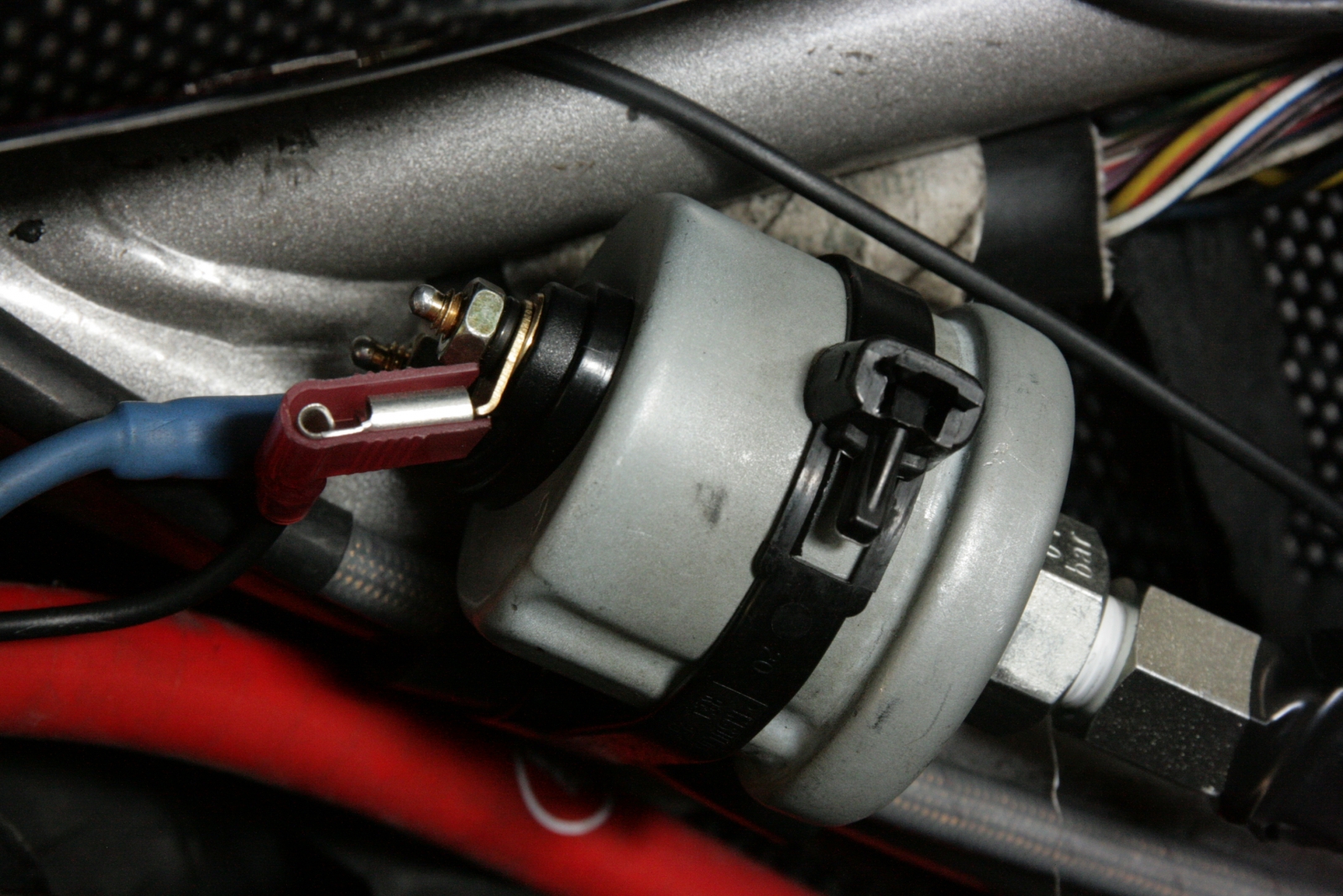

Pour monter le capteur, j’ai fait réaliser un flexible hp. Je mets les photos ce soir.  ::)

Voilà le montage.

T'as repris les branchements de la sonde d'origine ?
Le flexible existe déjà tout fait ?
999S 2004
« Réponse #29 le: avril 18, 2019, 23:21:17 »
Oui, j’ai repris le câblage d’origine pour avoir le voyant d’origine d’huile qui s’allume quand le moteur ne tourne pas.
Le flexible est fait sur mesure.
