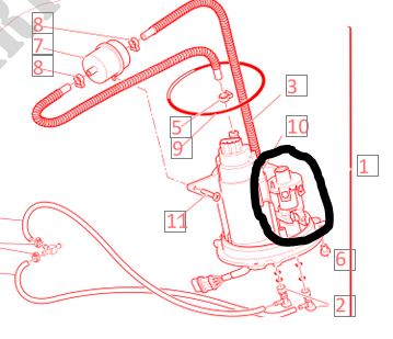

Réponse #36 le:
juillet 23, 2019, 00:40:52 »
Panne trouvée...
La pièce qui arrête l'essence sur le retour d'essence était démise de son logement : plus de pression de carburant.
La batterie charge à 14v donc regul ok. J'ai changé les bougies vu que je les avais.
Perdre une journée de roulage pour une putain de rondelle de maintien...

Réponse #37 le:
juillet 23, 2019, 09:47:03 »
c'est le régulateur de pression d'essence cette pièce si je comprend bien ! bon au moins c'est une panne pas trop grave, même si ça fout toujours les boules..

Réponse #38 le:
juillet 23, 2019, 10:19:31 »
Peut-être. C'est la pièce entourée sur l'image :
Elle est connectée direct sur le IN du support.
Il manquait une rondelle de maintient. J'en ai fait une et là ça ne bouge plus.
