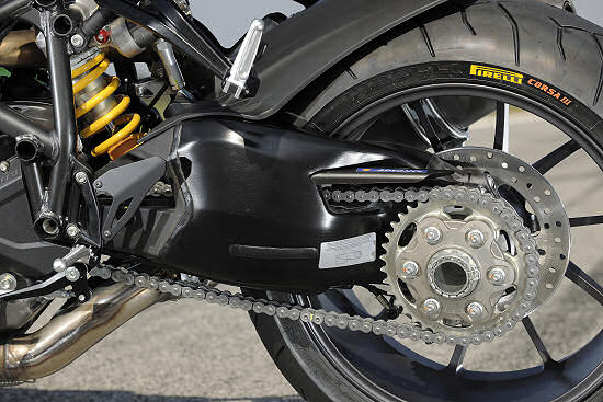

Je sais juste que le bras oscillant des premiers streetfighter est plus long que ceux des 1098 (35 mm plus long)
avec un plan cote trouvé sur le net
Après je sais également que le nouveau bras oscillant des derniers streetfighter étaient different et se rapprochait du comportement des 848 ( car sans doute raccourci). La seule chose que je sais est qu'il est soit disant plus leger
Re : bras oscillant 1098
novembre 08, 2017, 19:02:25 »
le bras de 1098 fait 492.2mm de long (axe à axe)
le bras de streetfighter fait bien 35mm de plus, c'est sa partie avant qui est plus longue , ce qui n'arrange donc rien pour passer du pneu en 200
dixit les infos "officielles" le bras de 1098RS fait 20mm de plus que le 1098 de route, rallongé au milieu , et donc le pneu de 200 passe.

De ce que j'ai mesuré, à savoir la cote entre le centre de l'axe de fixation du bras, et le milieu de la fente de serrage de l’excentrique arr, en passant par le carter de chaîne donc,
BO de 1098 : 497mm
BO de 1098 SF : 531mm
BO de 848 SF : 531mm
Ce n'est pas la cote d’entraxe des bras, mais c'est plus précis à mesurer et ça permet tout aussi bien de comparer.
Les bras de 848 et 1098 SF sont donc identiques en cotes, par contre complètement différents en fabrication :
celui de 1098 est en fonderie, et pliage - soudure comme un 1098 sbk
celui de 848 est entièrement en fonderie
Bref comme dit Fab, je ne peux pas les recouper pour les raccourcir car la différence de longeur se fait entre la fixation de la bielette et le pneu.
En revanche Fab les pneu de 200 passent sur les bras de 1098 et Sf, c'est juste en largeur mais ça passe. Par contre on est tres limité en démul' ou alors faut avoir plusieurs chaines ce qui est un peu pénible.

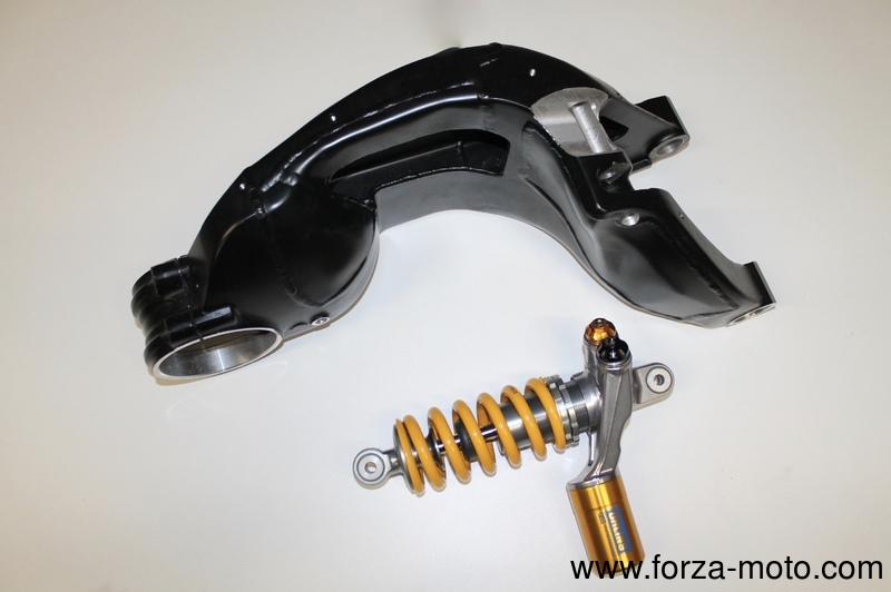

Faites vous plaisir:
http://www.forza-moto.com/p/1529+ducati-corse-kit-bras-oscillant-racing-et-amortisseur-du712p
novembre 21, 2017, 11:50:01 »
ça piquouille grave. Dire que pour 200 euros tu passe sur celui d'un streetfighter 2012 en fonderie .....

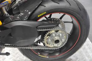

Par contre quid de la modification qui permet de décaler la patte de support du frein arrière tel qu'on peut le faire sur le 848 ??
Apparemment, il n'existe pas de prépercage sur le bras du streetfighter et d'ailleurs le teton de maintien a l'air situé plus au centre
novembre 22, 2017, 16:35:19 »
tu augmentes le potentiel de rotation de l'excentrique. En gros c'est surtout utilisé pour monter des pneus en 200.
Extrement bien resumé en anglais sur le lien
http://www.canyonchasers.net/shop/bike/848racetires.php
en image ça donne ça une fois qu'il use un peu la partie avant afin de monter les couvertures chauffantes
