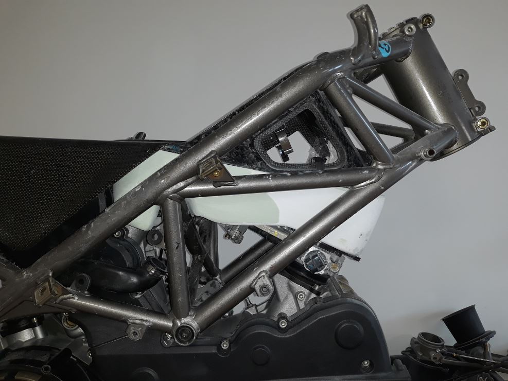

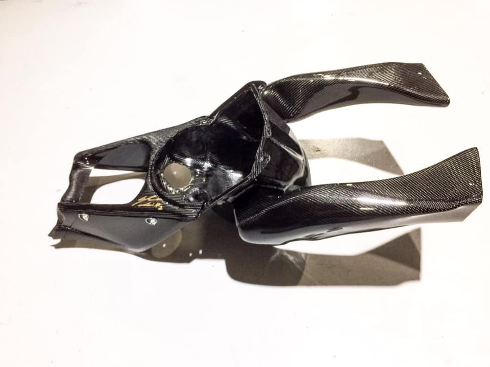

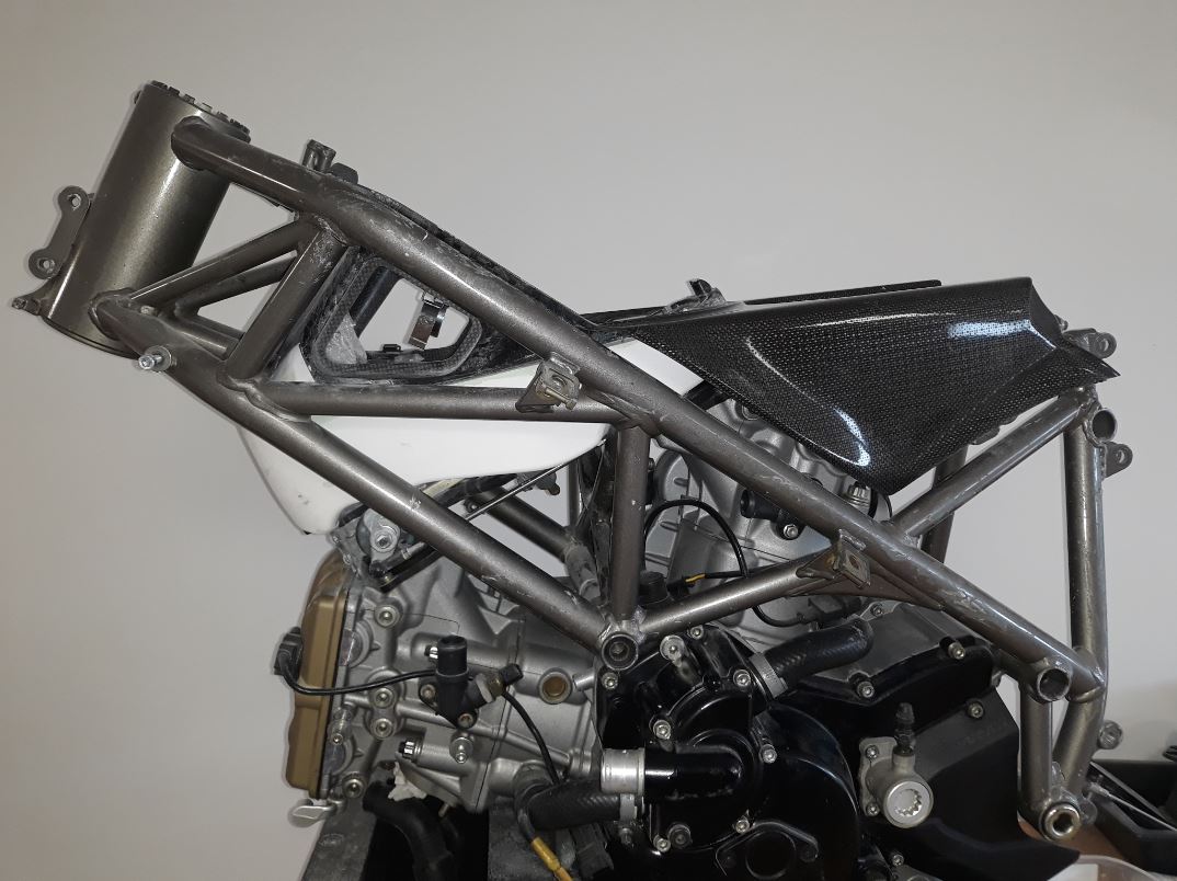

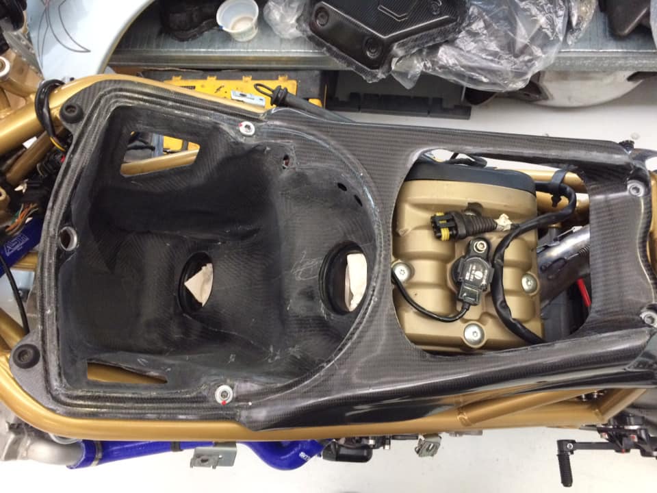

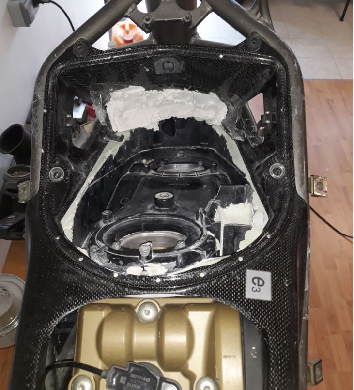

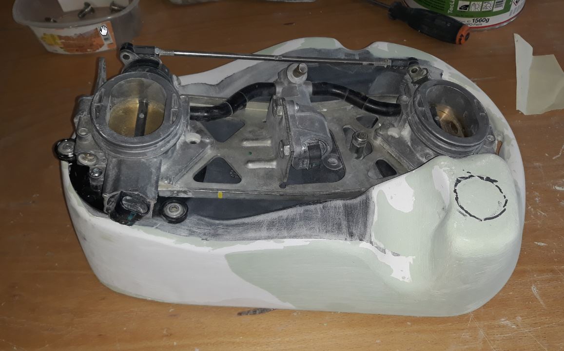

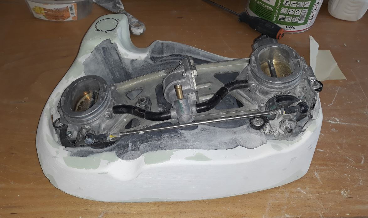

bon alors après la 996, je passe le 748R en 1198.
pour cela je garde l'idée de la boite à air 748r en 2 partie , mais les corps papillon resteront dessous (comme sur la 1198)
j'ai donc découpé une boite à air de 1198 , pour ne garder que la moitié inférieure, puis j'ai revu la partie superieure de la 748r.
et enfin j'ai fait correspondre le bas au haut.
donc après galérer à trouver du sinto-fer en cette période trouble....voici l'idée:
les difficultés étaient de créer une boite à air avec le volume le plus gros possible , tout en permettant un montage facile et un accès aux réglages des corps papillons, de faire les évidements pour le cadre et de relocaliser la prise pour le reniflard d'huile (le support de bibine HT du cadre tombait pil poil à cet endroit). et surtout que les dépouilles soient dans le bon sens, pour permettre de démouler la pièce...
le volume de la partie basse de la boite de 1198 s'en trouvera grandement agrandie.
la suite c'est de faire un moule de cette partie, (par le dessous) et d'en tirer une pièce en carbone.
voila voila
une bonne âme pour me faire le moule

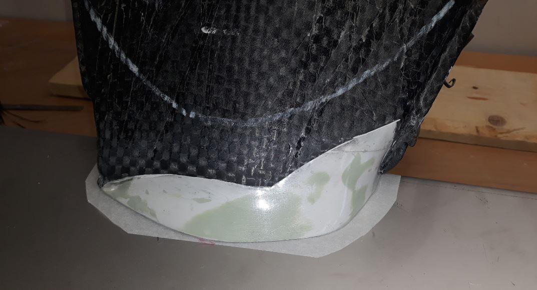

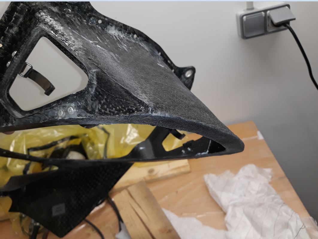

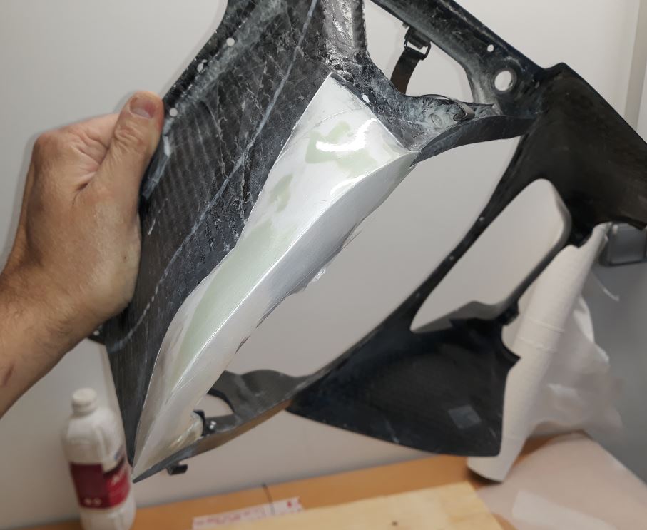

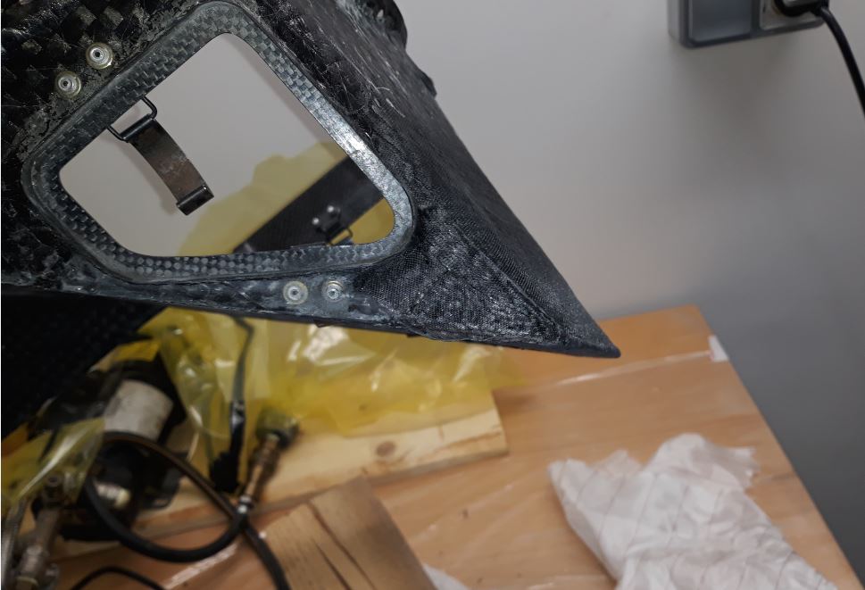

aujourd'hui ... résine et carbone.
modification de la partie supérieure de la boite à air de 748R
application du carbone , de la résine époxy , tissus d'arrachage, tissus d’absorption du trop de résine et film sous vide.....puis pompe à vide
y a plus qu'a attendre avant la surprise.
Réponse #263 le:
juin 10, 2020, 10:34:47 »
voila, c'est bon
ainsi ce termine la modification de la partie sup de la boite à air 748r/1198
la partie inf est chez un mouliste, qui s'occupe de faire .... le moule
et oui elle était facile celle ci.
