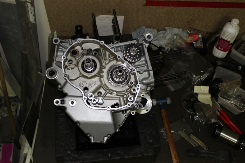

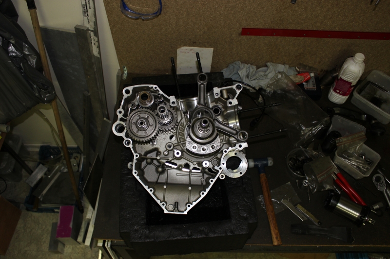

ce WE fermeture du bas moteur de la routière.
là je suis sur la fermeture du moteur pour mon projet
j'ai fait l'insert pour le capteur de Pt mort (interface M12x1.25 ext/ M10x1.25 int.
me reste une rondelle à rectifier de 0.8 à 0.4mm, je fais ça au taff demain, et je peux fermer le bas moteur
puis j'ai débité les tubes en 25CrMo4S pour faire les renfort sur mon cadre
demain faut que je fasse les découpe en forme pour la soudure.
« Réponse #71 le: décembre 11, 2017, 20:44:42 »
Voila voila ...boite calée avec amour
