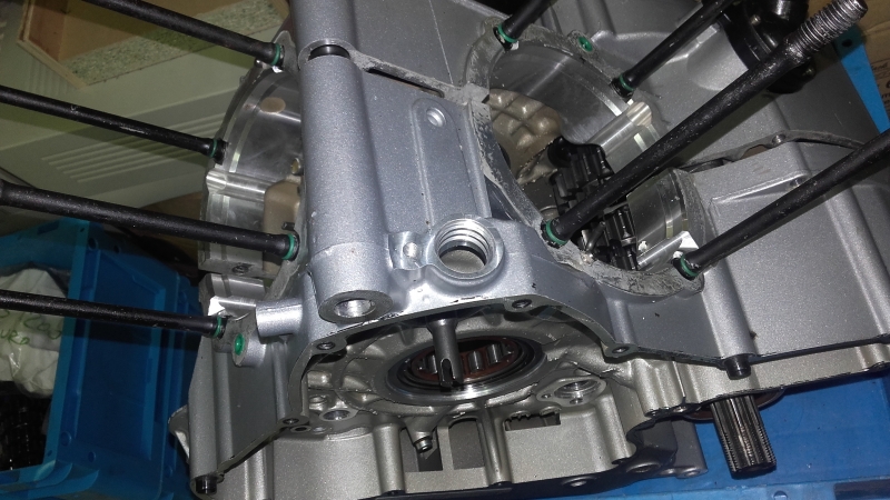

 je bosse sur le moteur en utilisant les carters DVT, pour lesquels faut usiner le logement pour le capteur de phase et le logement pour le restricteur d'huile sur l'embase des cylindres
et biensur je chasse toujours les pièces  qui manquent, fourche , monobras ect....
ça + l'injection de mon KTM qui me fait des misère....je prendrai bien des vacances moi  :'(

l'usinage du logement de capteur de phase est terminé...
faut que je colle les pions de passage d'huile calibré sur le plan de joint des cylindre (y a pas de restriction du conduit sur les DVT)

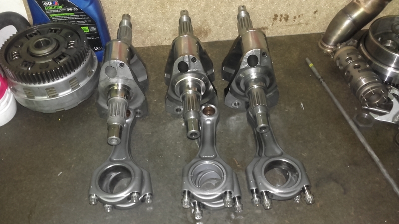

et opération nouveaux coussinets sur les vilo en cours (moteur de route, celui du projet et celui d'avance)
« Réponse #53 le: novembre 25, 2017, 01:19:57 »
C'est indécent cette dernière photo  ???
On va faire un braquage chez toi. Un paire de Panlk... :D
