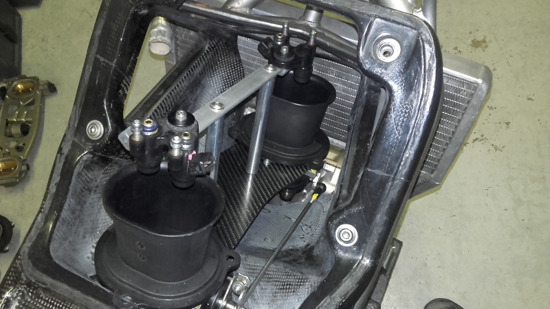

« Réponse #16 le: septembre 09, 2017, 19:34:24 »
le support de neiman je le vire..; de toute façon avec la boite à air de RS pas possible de conserver cette platine.

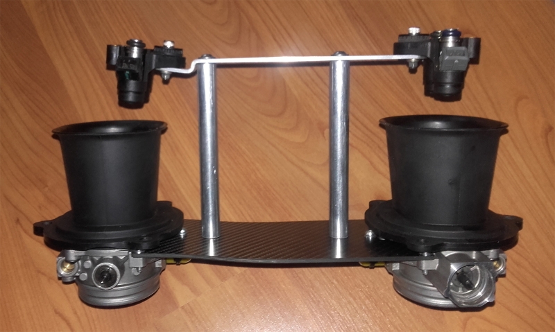

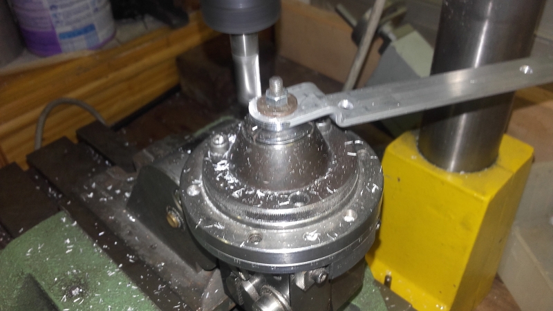

en parlant d'injecteurs douche, j'ai terminé le support
en extra léger... les tubes en alu font 1mm de toile, avec un insert alu de 10mm de profondeur de chaque coté.
reste à revoir bielle entre les 2 volets, faut que je la déporte pour ne pas qu'elle tape le fond de la boite à air.

« Réponse #17 le: septembre 10, 2017, 15:07:21 »
BEAU TAF ..

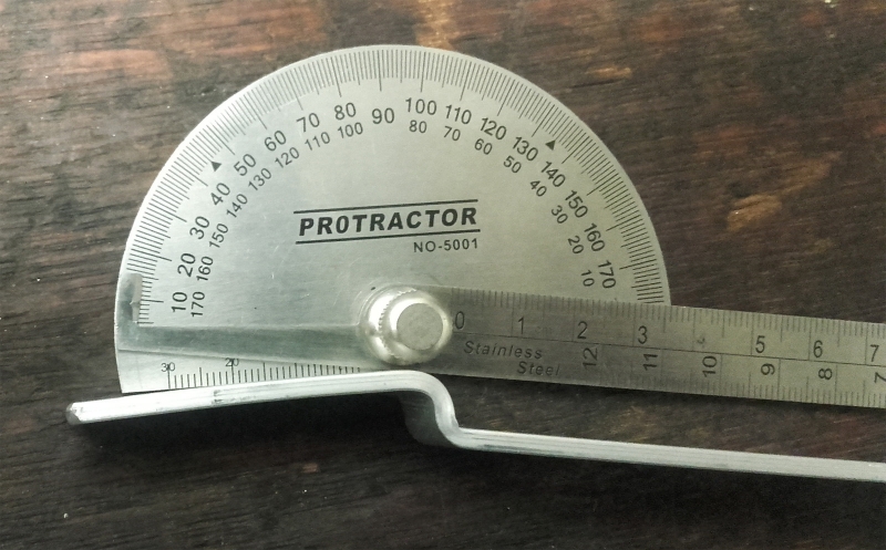

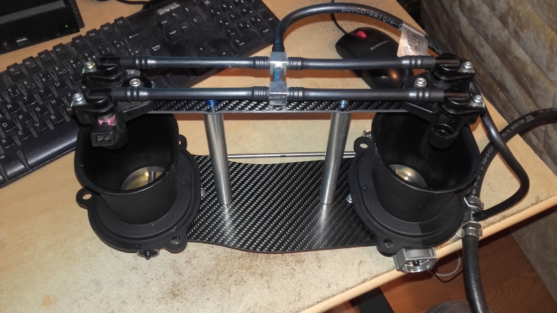

« Réponse #21 le: septembre 12, 2017, 18:54:58 »
oui oui j'ai vu.... et je m'en suis inspiré pour mon second essai
j'ai fait un support avec un décalage de 9° par rapport à l'axe du volet tout en gardant la même distance avec l'injecteur.....
et v'la le truc terminé:
y a plus qu'a voir comment ça passe dans la boite à air....

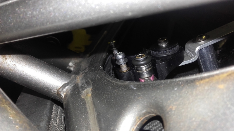

« Réponse #22 le: septembre 13, 2017, 21:39:18 »
ça passe mais c'est probablement encore un peu limite...
A valider avec la partie avant de la boite à air.

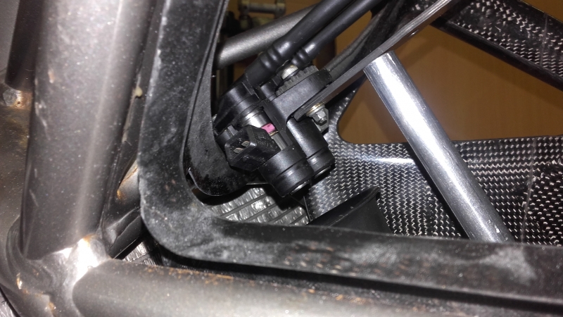

« Réponse #23 le: septembre 14, 2017, 09:40:47 »
cela doit etre une impression mais sur la photo du rendu final on a l'impression que les injecteurs ne sont pas au centre du cornet quand on compare avec ceux du cylindre vertical

« Réponse #27 le: septembre 14, 2017, 17:17:36 »
les rampes de 60mm sur les 996RS01 avaient 3 injecteurs par cylindre
pour ce qui est de mes 2 injecteurs douche, j'ai rien inventé , c'est d'origine sur les 1098R (un IWP189 et un IWP162). sur les 1098 et 1198 il n'y a qu'un seul injecteur IWP 189
le positionnement est comme ça:

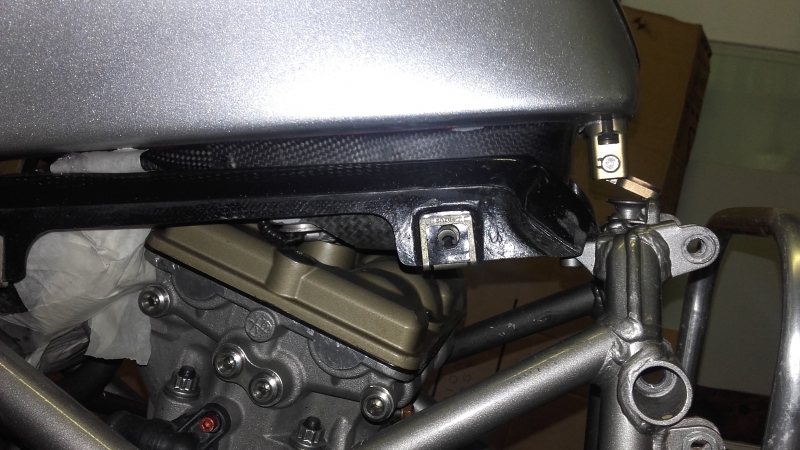

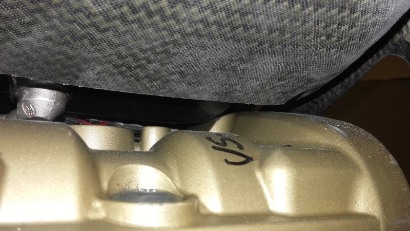

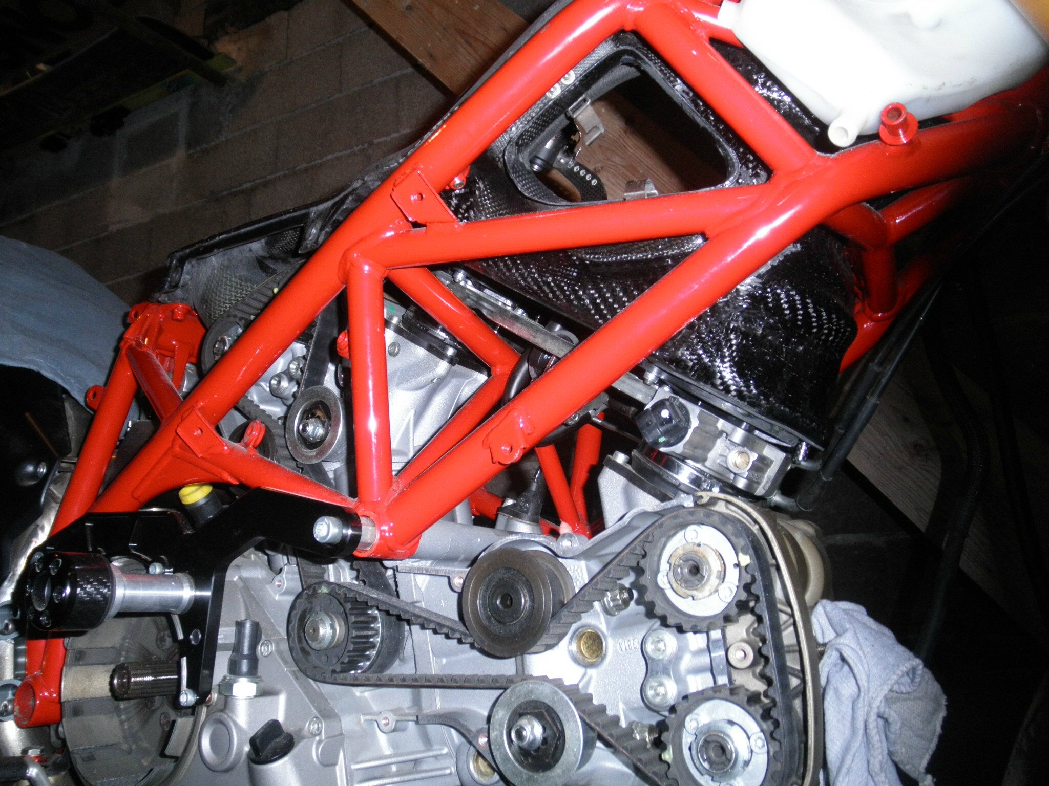

« Réponse #29 le: septembre 21, 2017, 20:34:41 »

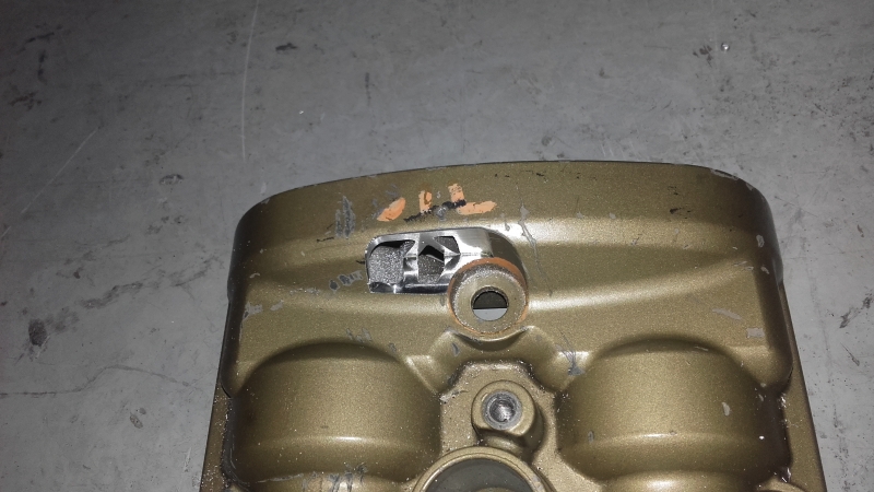

Installer la partie avant de la boite à air va nécessiter que je lime un peut le renfort inférieur du cadre... genre 2mm
je verrai ça après que j'ai terminer le moule intérieur de la boite à air
j'ai posé le réservoir pour voir comment ça tombait
et voila le fond du réservoir touche le cache culbu arrière
du coup je vais essayer comme ça , voir ce que ça donne....
