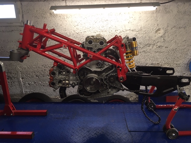

« Réponse #30 le: septembre 08, 2020, 20:37:08 »

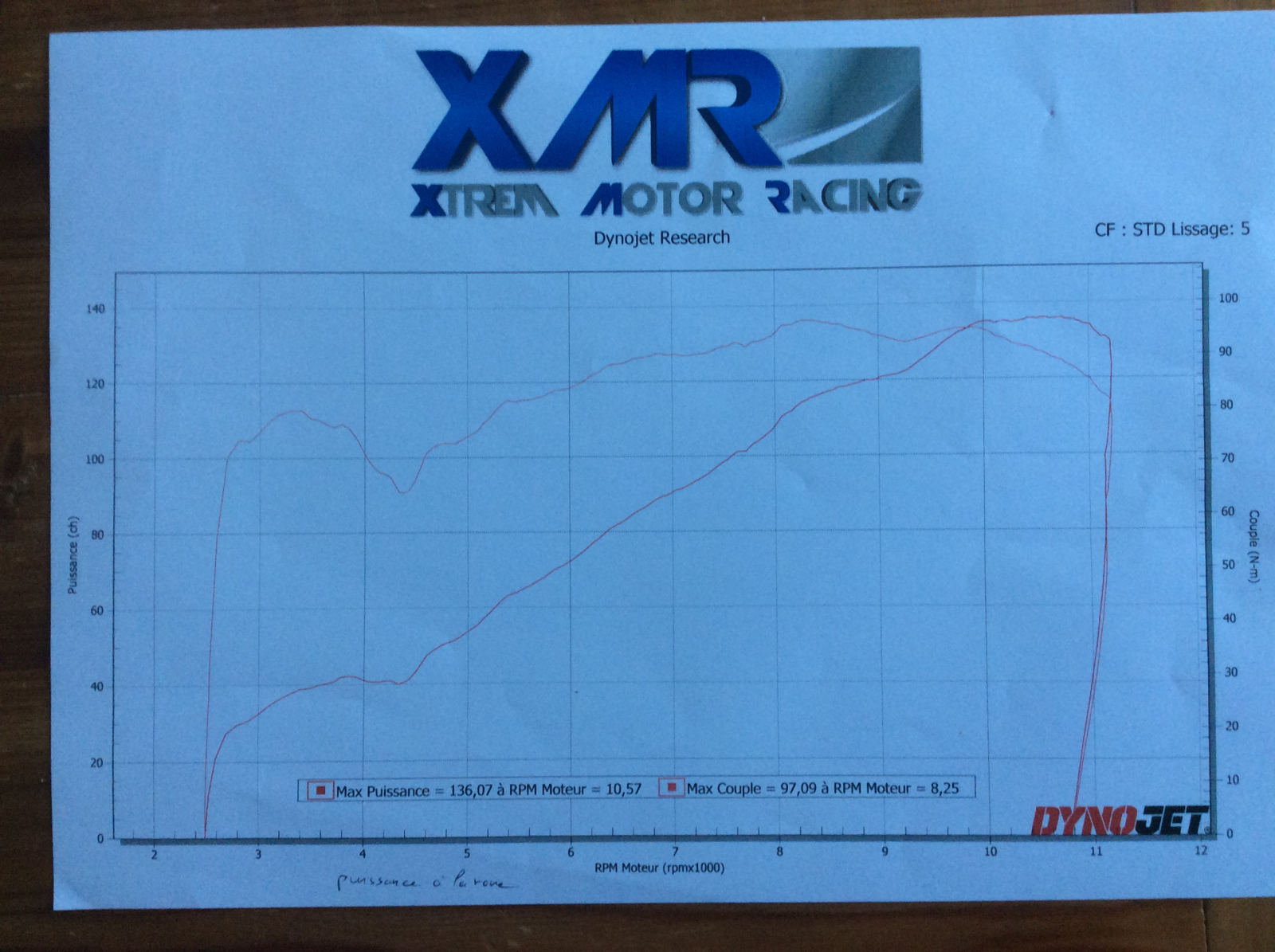

Bon ben ça y est ! Le projet se termine... Au final la cylindrée totale sera finalisée sur un bon 881 cm3 . La puissance à la roue se situe à 136cv soit un peu plus de 154cv au vilo ...

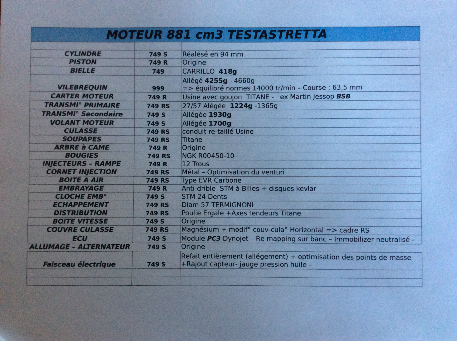

J’ai condensé les explications sous forme de Tb ....

« Réponse #31 le: septembre 08, 2020, 21:51:41 »
et la photo Wil !  :D 8)

Sympa !!!
Du beau boulot.
T'as fait realeser tes cylindres du coup, t'en as eu pour combien pour le nickasil ?
1700gr sur le volant moteur c'est la masse gagnée ? Il est si lourd que ça d'origine

Le réalésage avec traitements nickasil a été confié à Kaemna . J’en ai eu tout compris( taxes, frais de port ...) 640€ ttc

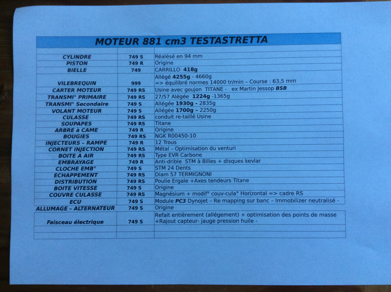

Je remets le Tb de la partie moteur complété ... en gras c’est le poids allégé (de la pièce) et à côté le poids de pièce à l’origine.
J’ai oublié de compléter : j’ai un squish de 1,3 ou 1,4 ( de mémoire, je ne retrouve où je l’ai noté sur mes fiches) avec un empilage de cales au nbr de 3 . Les chambres volumétrique sont portées à 34,9 cm3 pour un rapport volumétrique de 13,6.1 .
Je vous joint également les courbes de puissance....

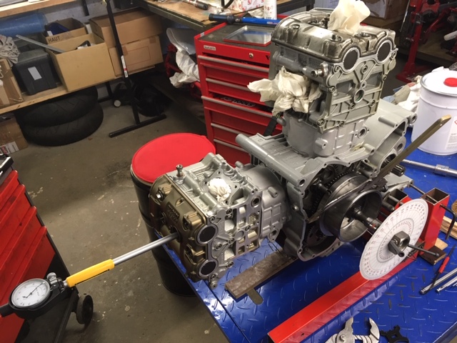

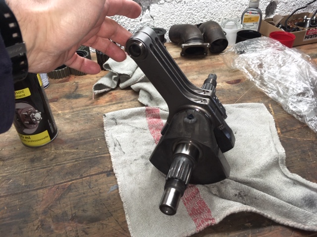

« Réponse #35 le: septembre 09, 2020, 19:38:51 »

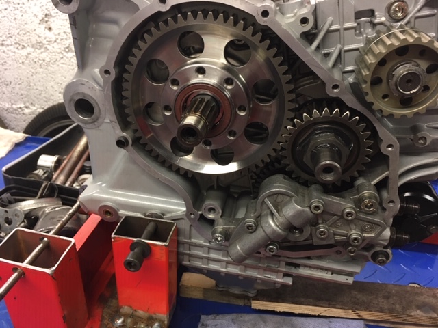

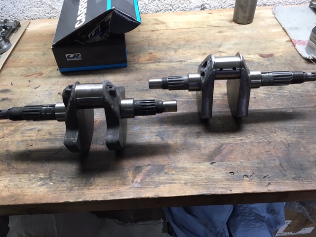

Voilà ce que j’ai sous la main pour l’instant.... j’en ai fait pas mal, avec le portable ou la tablette... il faut que je fasse du tri !
A gauche le vilo d’un 999 origine et à droite celui de de mon ex 749S
Le vilo du 999 qui est revenu sa cure d’amaigrissement et d’équilibrage avec les bielles Carrillo
Vu sur la transmission primaire allégée 749 Rs et les phases de remontage
