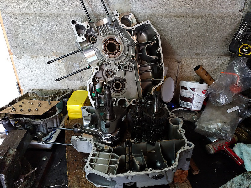

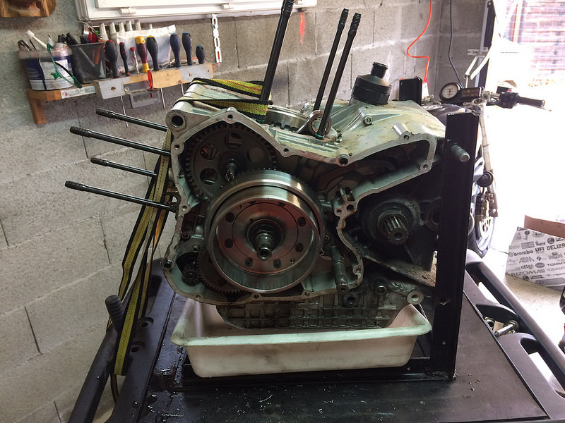

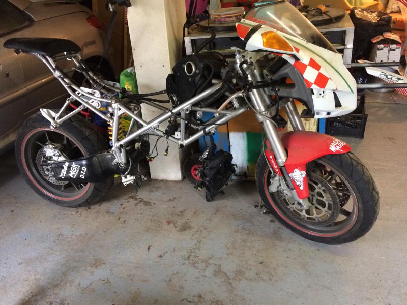

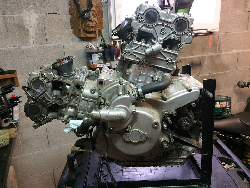

Bon dépoillage de la moto pour en extraire le moteur, opération pas simple quand tu as l'habitude des des D2 où y'a.....rien  :D

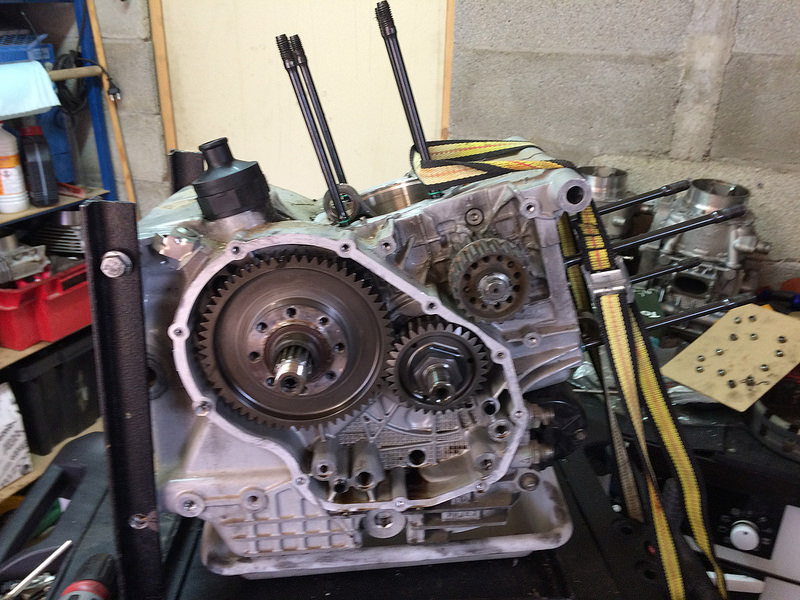

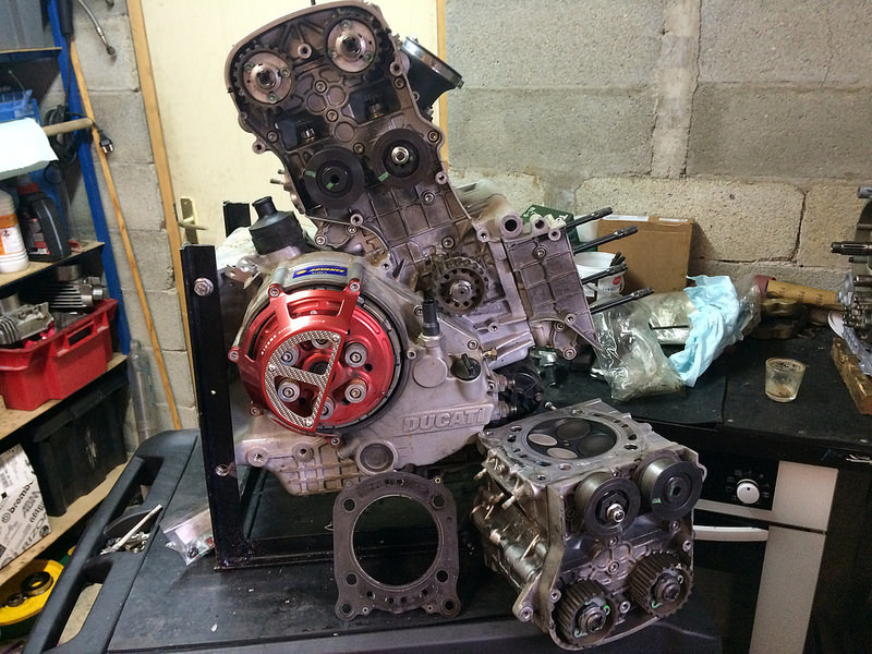

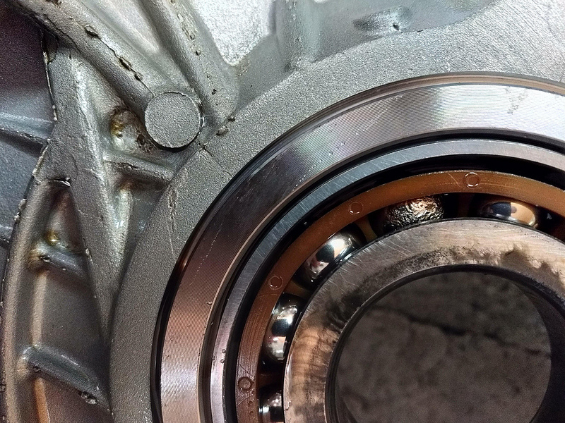

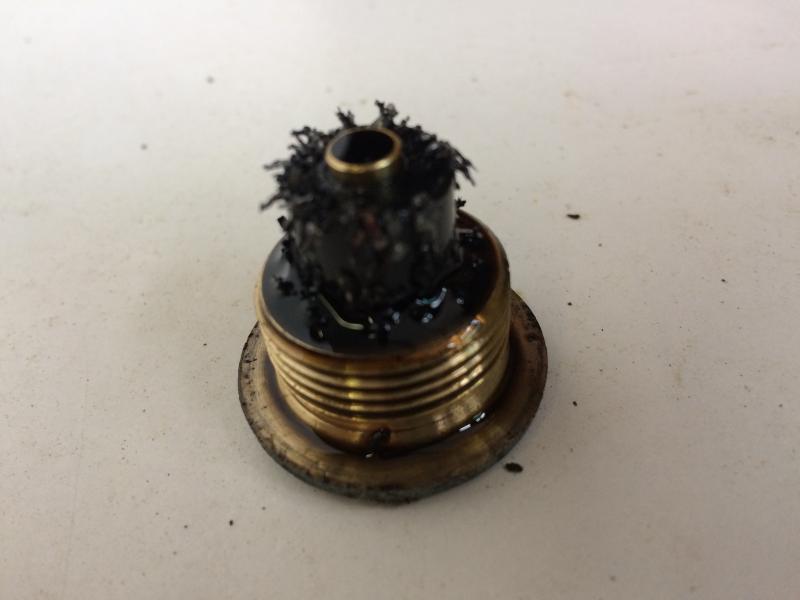

Vidange du moteur et le diag se précise (roulement de vilo?

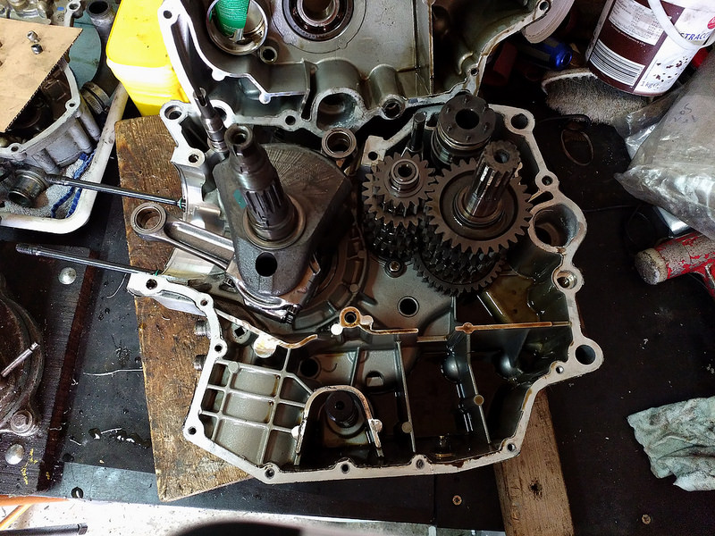

Démontage du moteur
Et ouverture pour trouver le coupable :-\

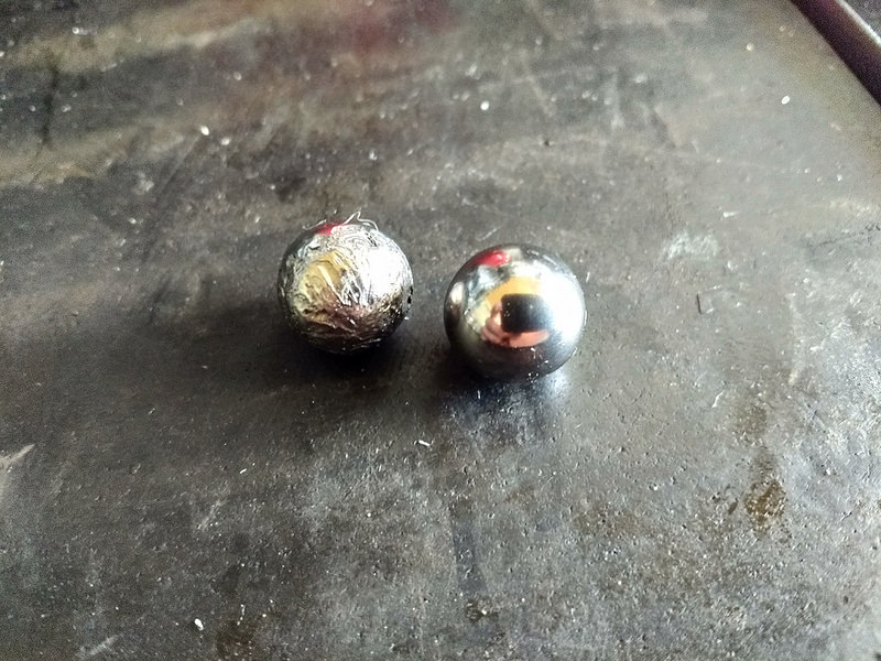

Voilà, une bille de roulement de vilebrequin  :'(

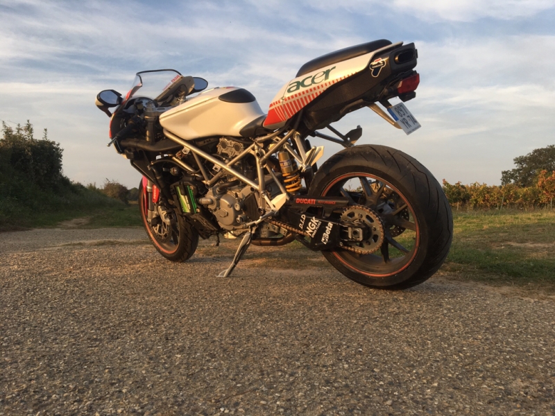

Bas moteur remonté et fermé avec les bons jeux  :thumbsup:
Tout les roulements et coussinets sont neuf

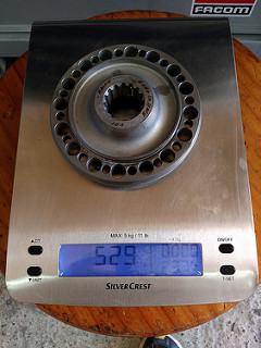

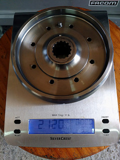

Et au passage je lui est mis un volant Kbike un poil plus léger :D

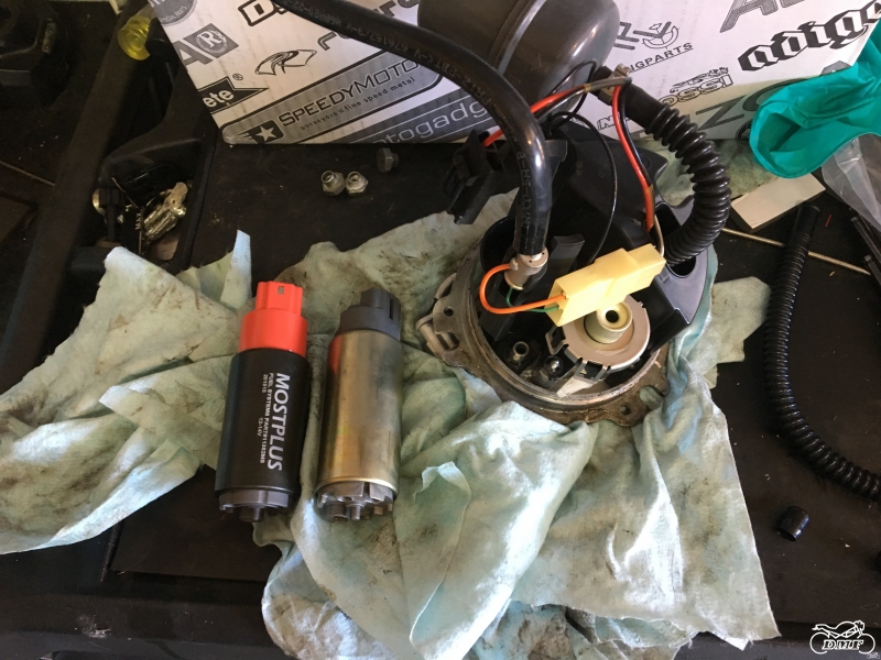

Une fois moteur remonté et réinsérer dans la moto, bah ça démarrait pas >:(
Après mainte recherche, pompe à essence HS....donc j'en ai commandé une chez desmoracing et roule ma poule la moto à démarré du premier coup 8)
Du coup après diverse contrôle et un petit rodage elle en est là
Par contre @fab tu as vraiment raison, qu'est ce qu'elle est moche  :D
