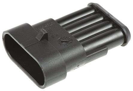

j'ai aussi trouvé des infos sur les connecteurs pour RSV4 (sources: http://www.apriliaforum.com/forums/showthread.php?247677-Flyhammer-Mode-Switch)
* connecteur pour la selection du mode (3boutons)
Sumitomo MTW 9P110
* connecteur pour le system APRC (2 boutons supplémentaires)
JST JWPF type
* connecteur pour commodo de droite type AMP
