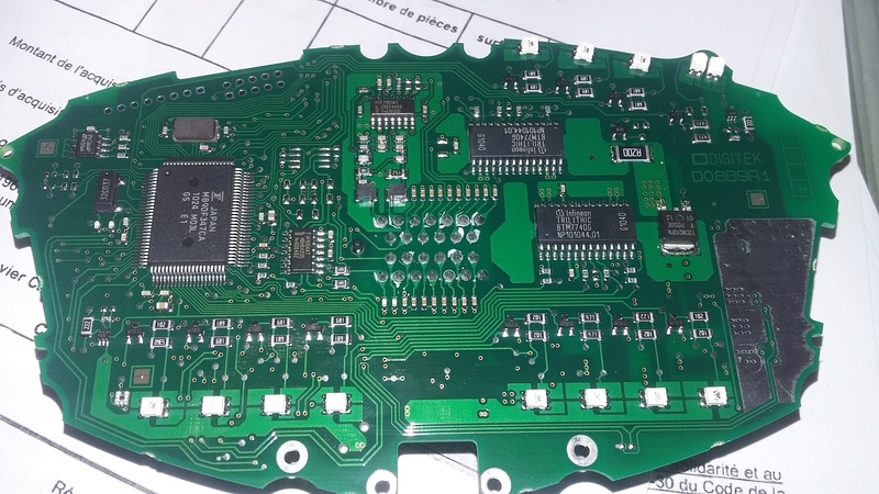

comme envoyé à ducati 74, j'ai fait trois tests ce week end avec le logiciel iaw5ameeprom tools
un releve avec antenne et compteur
un releve sans compteur avec antenne
un releveé sans compteur et sans antenne
aucune difference dans le fichier hexadecimal entre les deux premiers relevés.
quelques differences dans le fichier hexadecimal dans le derner test à savoir
à partir de l'adresse 0x152 on a
83 00 00 00 00 00 ( avec antenne et compteur ou avec antenne et sans compteur)
contre
03 00 03 00 10 10 ( sans antenne et sans compteur)
puis à partie de l'adresse 0x1DE
6B C9
contre
D8 B9
pour rappel c'est ce qu'on  lit dans l'eprom contenu dans l'ecu . vu que c'est ecrit à la volée on ne pourra jamais le modifier de maniere durable.
par contre autre info utile le numero de la map complet qui est toujours en deux parties dans les fichiers binaires, le type de puce ( iaw5amhw610) et le nom du testeur.
j'ai reçu ma pince croco pour tester une lecture de compteur. Gros soucis impossible d'ouvrir celui-ci car il faut une clef trox de taille disons minuscule que je n'ai pas ....
Re : 848 1098 1198 virer l'antenne du transpondeur
« Réponse #87 le: août 14, 2017, 11:17:57 »
tu veux que je regarde si j'ai un tournevis  qui passe et que je te donne la taille qu'il te faut? ou je te l'expédie?
« Réponse #88 le: août 14, 2017, 14:50:17 »
merci fab ça serait plus petit que du torx T10 ??
donc d'apres les infos du net les torx sont disponibles pour les plus petites tailles en T1 à T5
« Réponse #89 le: août 17, 2017, 11:35:33 »
alors en fait il s'agit d'une clef torx T6. j'ai du " m'offrir un coffret de tournevis de precision", ceux qu'on utilise pour les ordinateurs.
l'ecran est très facile à changer.
tout est démonté, je n'ai plus qu'à faire des tests en reel demain.
attention au sens de la puce lors de  sa lecture
