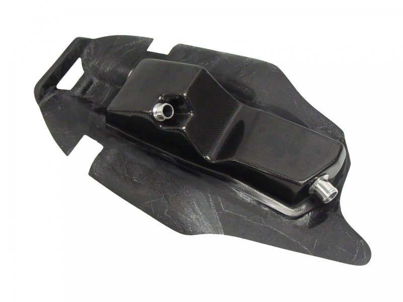

je voulais savoir l'utilité et l'amélioration des reniflard carbone qui sont sur les 996 rs , celui qui est situé sous la selle composé d'une tuyauterie qui vient du moteur et une autre qui va a la boite à air ?
est ce adaptable sur le 916 ?
et est ce que cela se monte avec une autre piece pour bien fonctionner ?
merci

c'est pour améliorer la ventilation des carters
ce genre de machine fonctionne beaucoup à haut régime (circuit), et avec moteur préparé, ceci engendrent de grosse variation de volume dans le carter qu'il faut gérer de façon plus poussé qu'une moto normale sur route.
il me semble que c'est adaptable, je voudrais pas dire de connerie,mais je crois bien que pour cela il faut la boucle arrière qui va avec le bloc reniflard, ceci excluant d'office l'emplacement de l'ECU et autres connectique, qui sont à relocaliser ailleurs (sur ces machines l'ECU se trouve dans la TDF de mémoire) ainsi que le support spécifique pour reposer et fixer la selle monoposto par dessus.

il te faut un bati alu pour pouvoir utiliser ça
normalement les RS utilisent aussi une partie carbone pour fixer la selle
normalement tout ce qui est sous la selle passe dans la tdf
mais apparemment ça peut passer sous la selle et sans devoir utiliser la deuxieme partie carbone (mais le degazeur doit etre plus petit je pense).
pour l'utilité je pense pareil c'est pour laisser de la place à autre chose (boite à air plus grande, plus d'air qui circule...)

Exactement comme dit plus haut c'est pour augmenter le volume du carter et diminuer les variations de pression.
Du coup pour que ça aie un intérêt, le clapet n'est plus sur le carter mais dans la boite à air.
D’ailleur je me rappelle en avoir vu une tourner, on voit nettement le dégazeur se déformer au ralenti, comme une cage thoracique  :)
