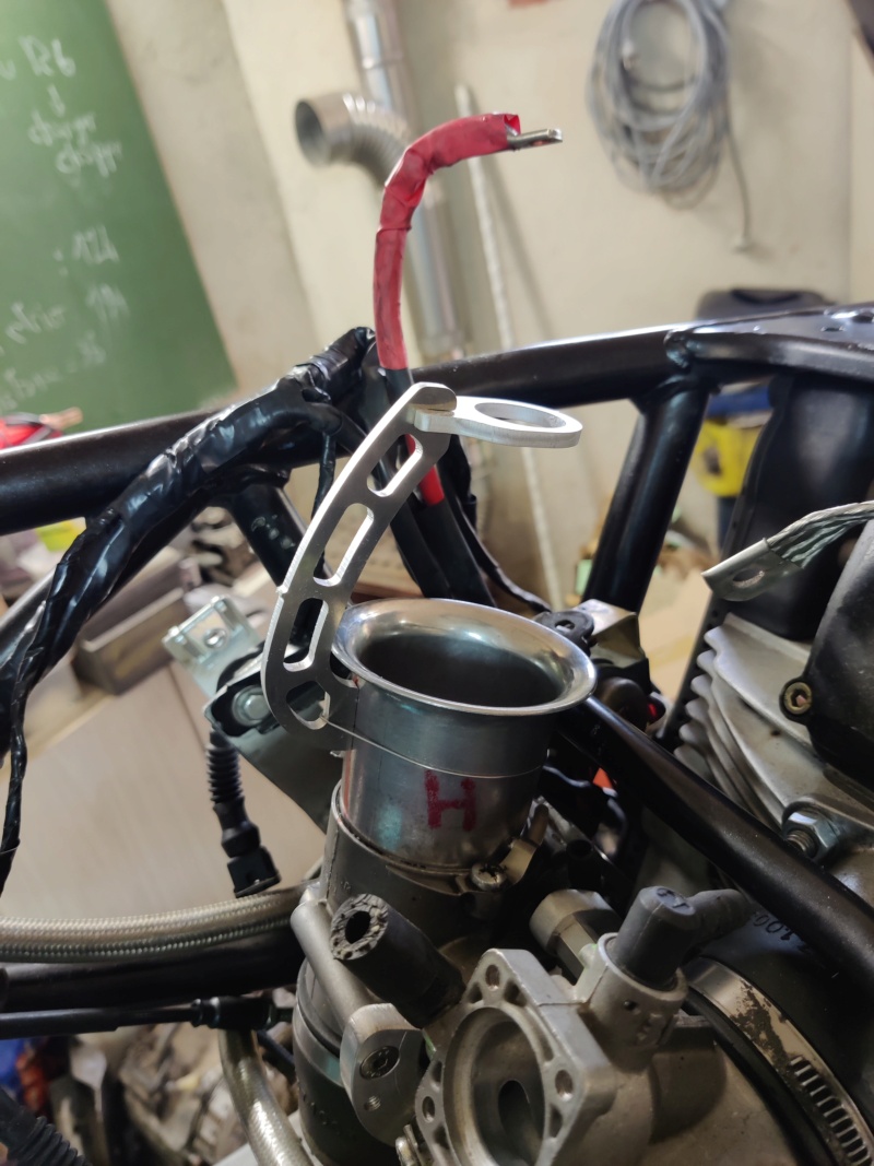

Bon j'ai lancé en découpe laser les supports d'injecteurs
900SSie : melting pot 848/999/900/1000/748R
« Réponse #128 le: novembre 02, 2020, 19:50:22 »
Tu comptes utiliser les cornets acier et souder le support dessus ? Joli taf !!! curieux de voir le resultat.

« Réponse #129 le: novembre 02, 2020, 21:02:53 »
Ils sont en alu

« Réponse #130 le: novembre 08, 2020, 07:02:31 »
Y a plus qu'à souder  8)

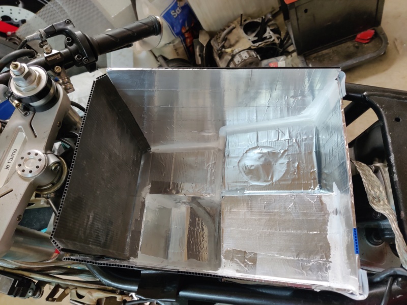

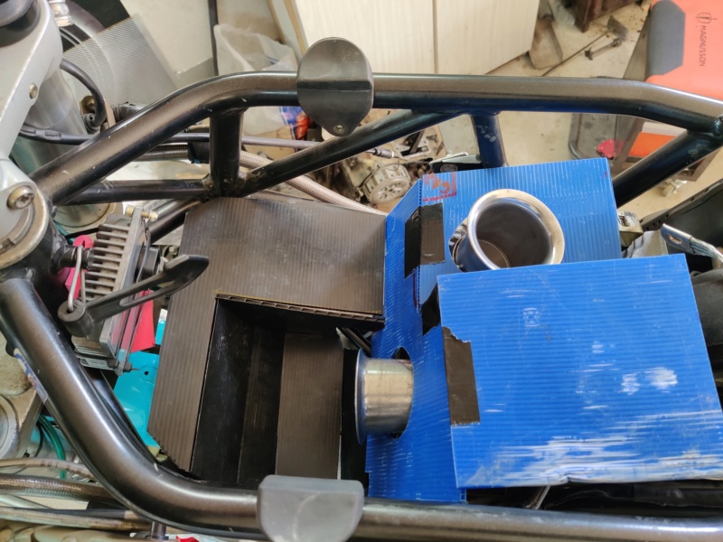

En atr j'ai commencé mon gabarit pour la boîte a air :

« Réponse #133 le: novembre 14, 2020, 23:21:04 »
c'est marrant on a tous des façons différentes de faire de la boite à air:)
« Réponse #134 le: novembre 15, 2020, 12:50:03 »
C'est clair, on fiat tous avec ce qu'on maîtrise le mieux
Moi en même temps c'est la première. Et la dernière fois que j'ai fiat de la fibre ça date de plus de 10 ans
On verra ce que ca va donner  ::)
