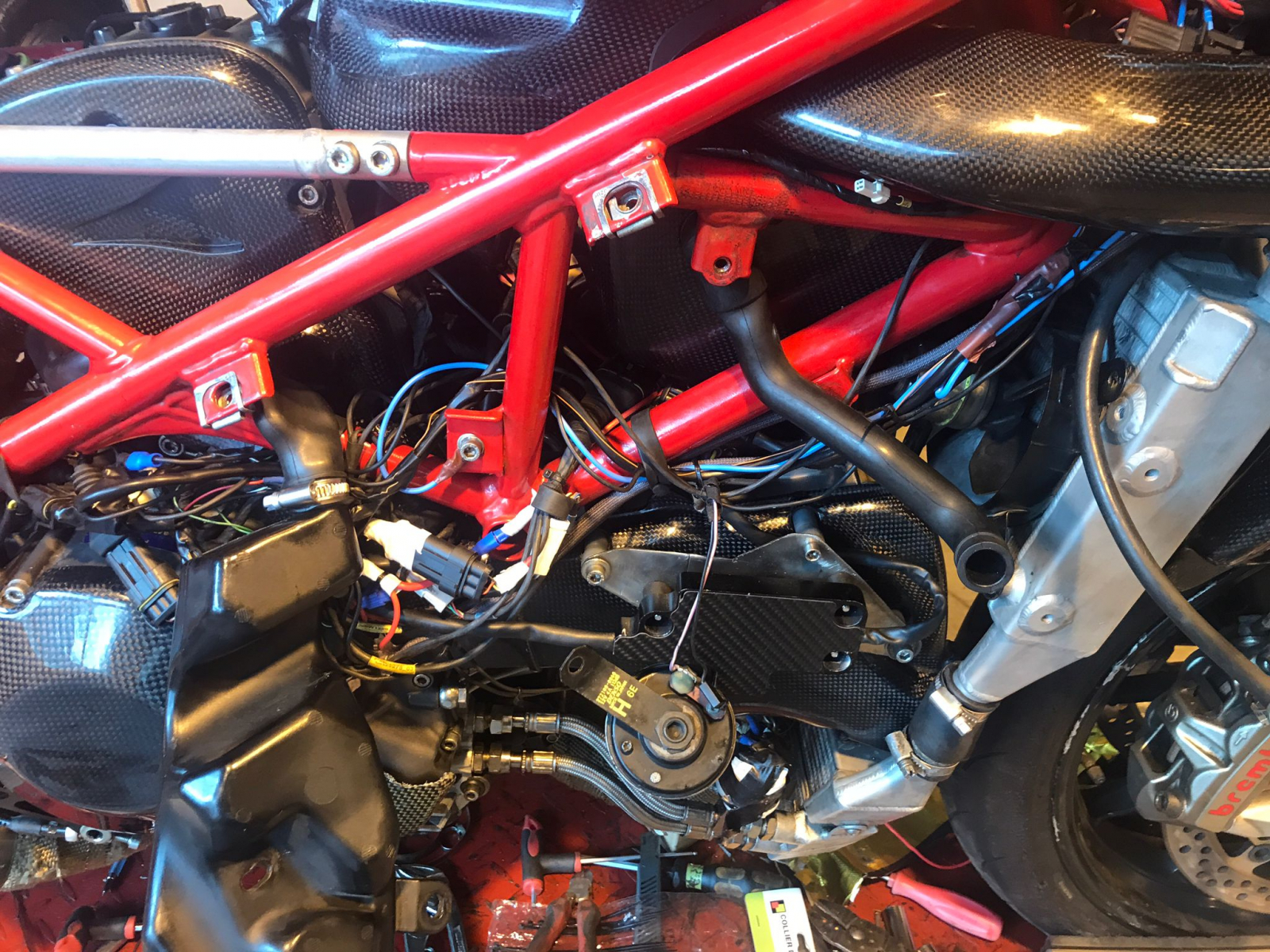

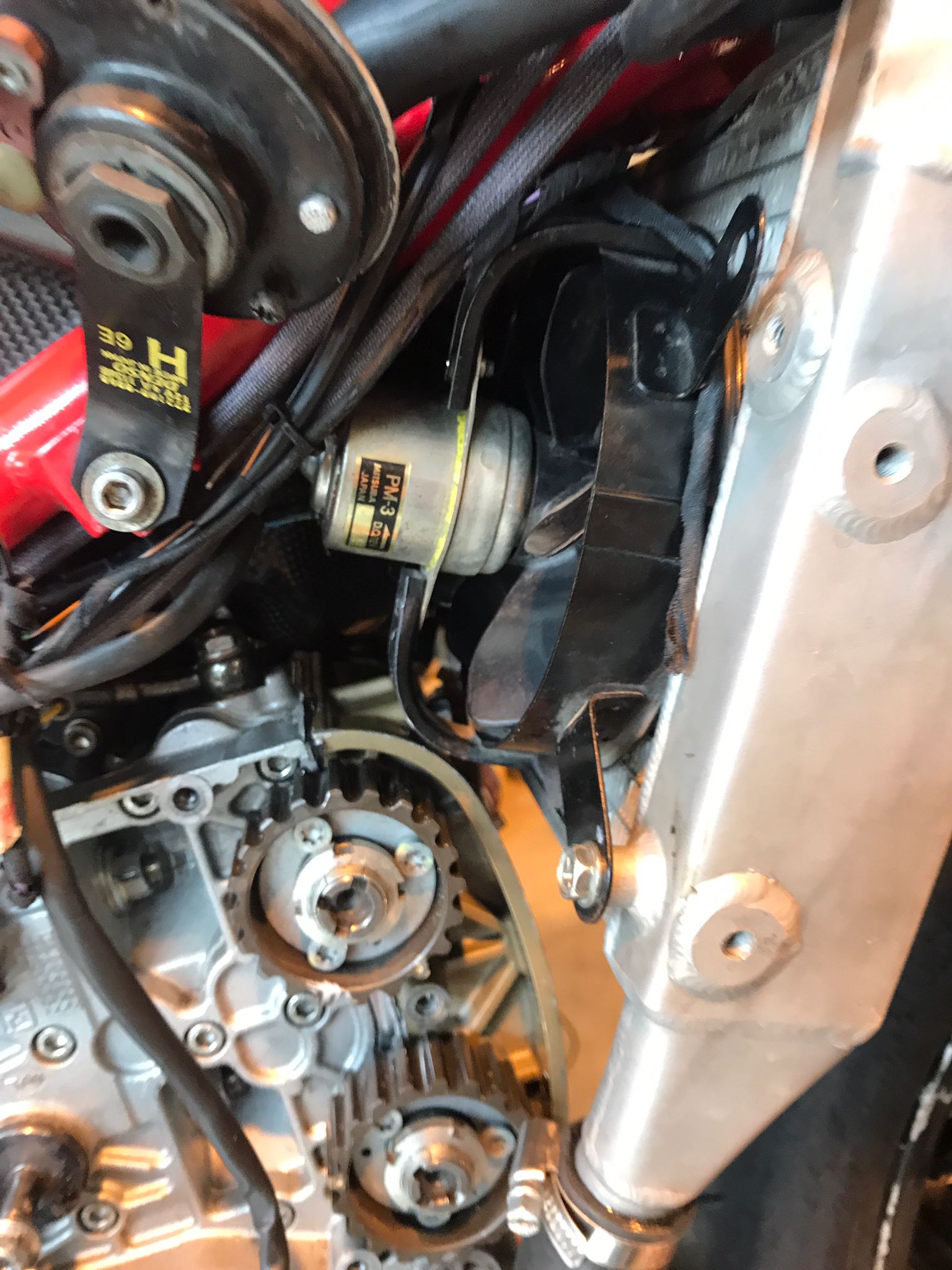

J'attaque la partie électrique et beaucoup de petits détails. Comme cette boucle arrière qui a deux tours ronds et ceux du bas ablongs. Je voyais la boucle arrière bouger sous les coups de cylindre au ralenti. Même bien serrés les vis, le jeu de 4 mm, laissait de la liberté à un mouvement parasite. Chose réglée par l'ajout d'une vis de 3. Méthode bamako, mais c'est radicale.

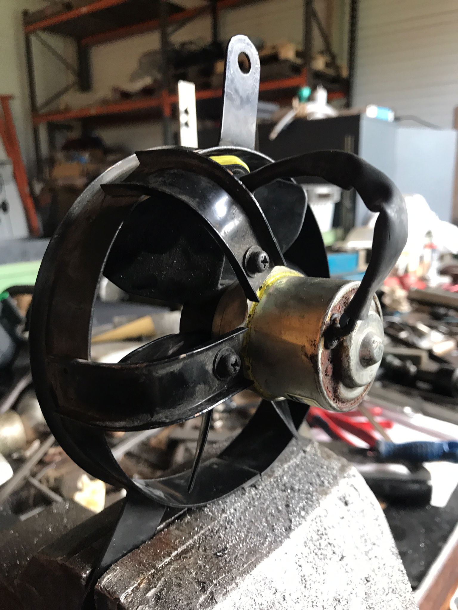

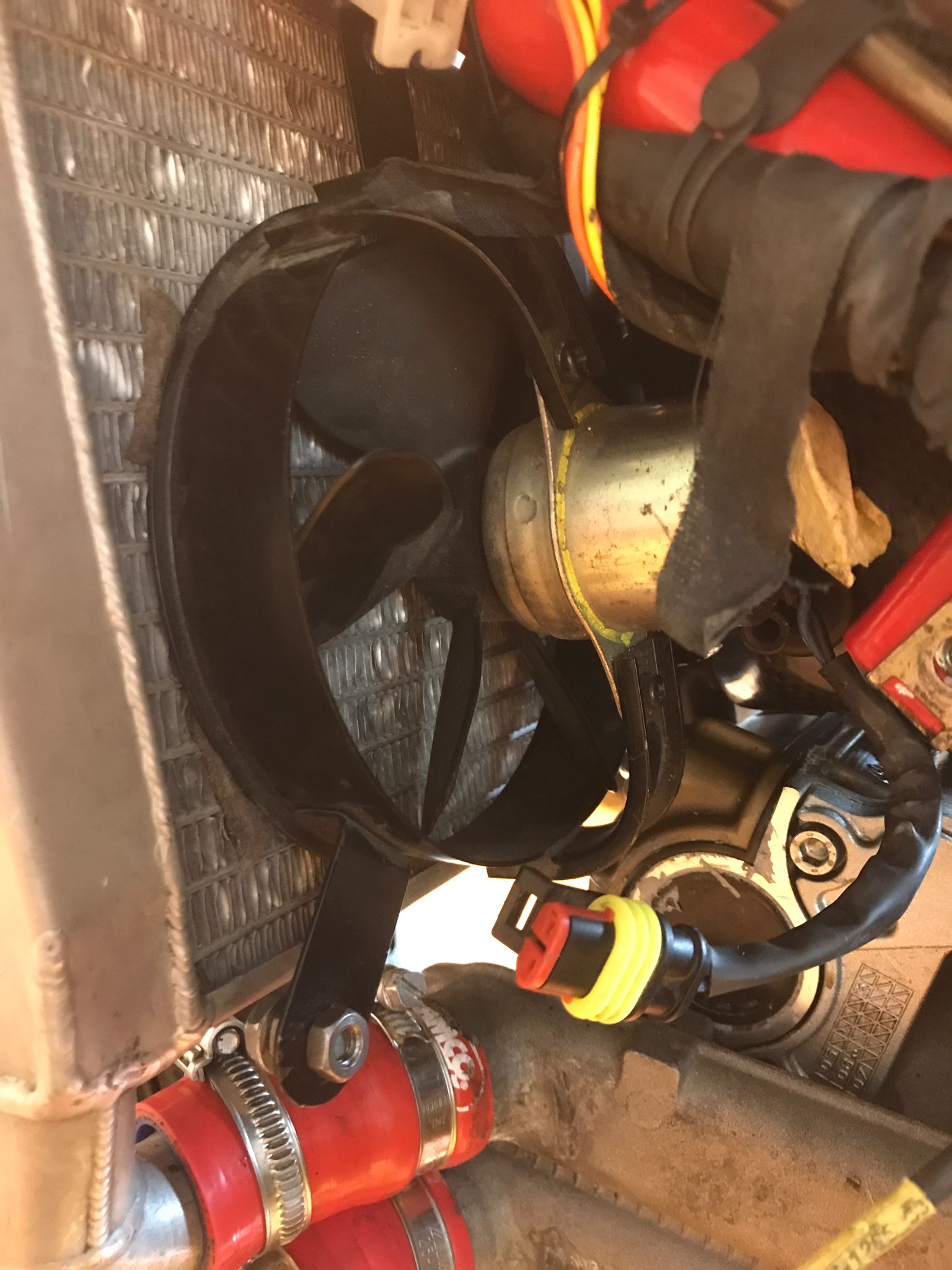

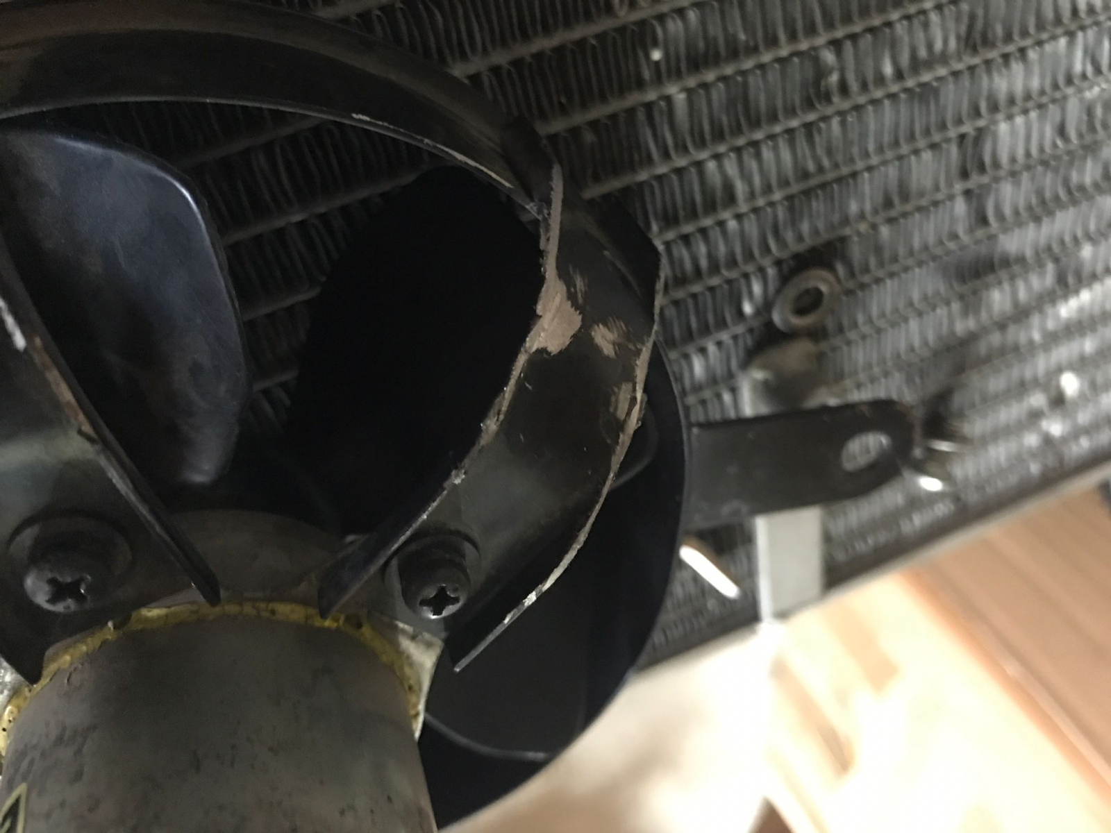

J'ai réussi à intégrer le second ventilateur. Assez content de moi, même si cela fait bricolage à coté de Fab.
Le but de la modification est de couper ce qui appuie/rendre en interférence sur/avec la boite à air. On coupe la nervure.
Le rendu, une fois monté.
Le coté droit:
Le coté gauche:
Faut pas tenir compte de la vis et des ses écrous. :) Cela a changé par la suite.
Pour les deux, j'ai un espace infime entre les ventilateurs et le radiateur. J'ai mis de la feutrine comme matière d'interposition. J'avais peur que l'acier ne mange en deux secondes l'aluminium.

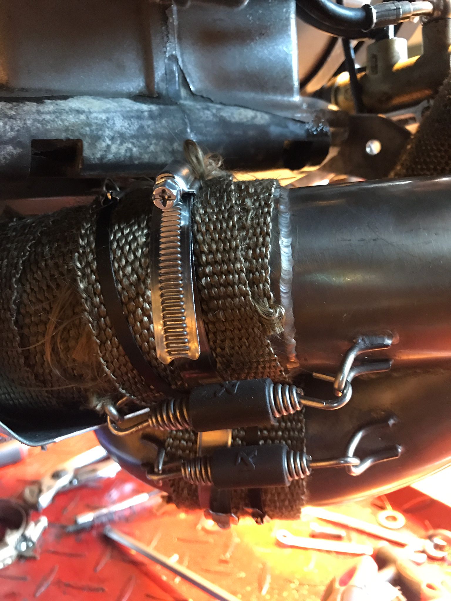

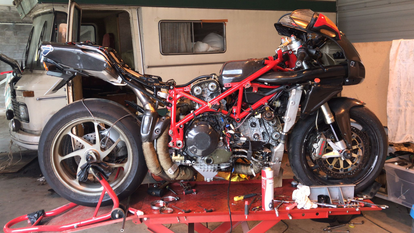

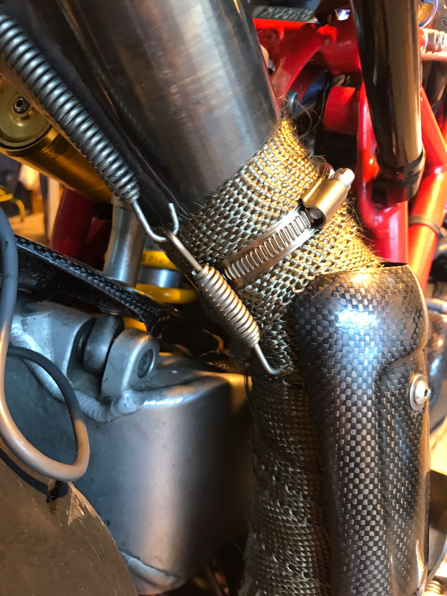

J'ai profité que l'ensemble de la ligne sous démontée pour la "wrapper" de bande thermique et faire cela propre. Reste encore les jointures.

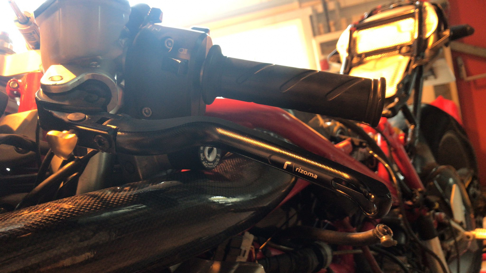

J'ai tuné le 999 un peu, j'ai retrouvé une poignée d'embrayage RIZOMA dans mon stock de pièces.
Avec çà, c'est 5 km/h de plus en fond de ligne droite.

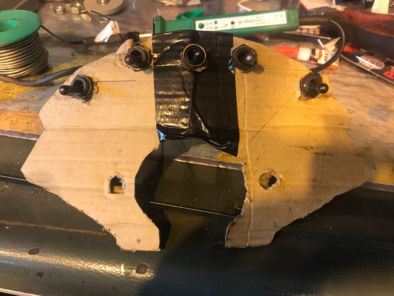

J'ai débuté le tableau de bord.
Manque déjà un interrupteur sur les 4 présents, et oui 5.  ::)
1) le premier de gauche: un interrupteur 3 positions:
En haut:
- 10 secondes => reset de l'indicateur de rapport engagé
- 20 secondes => Acquisition des rapports
En bas: deuxième feu AR - mode track
2) Le deuxième: On/Off du rapport engagé
3) Choix des Leds de veilleuse AV: Mode Track ou Terrasse :)
4) Mode acquisition de l'Autotune du Nemesis
5) Ventilateurs en mode forcé
Le câblage d'interrupteur 1 est fait. Celui du module d'acquisition est pratiquement fini. Il me reste un porte-fusible et il sera fonctionnel au pin près.

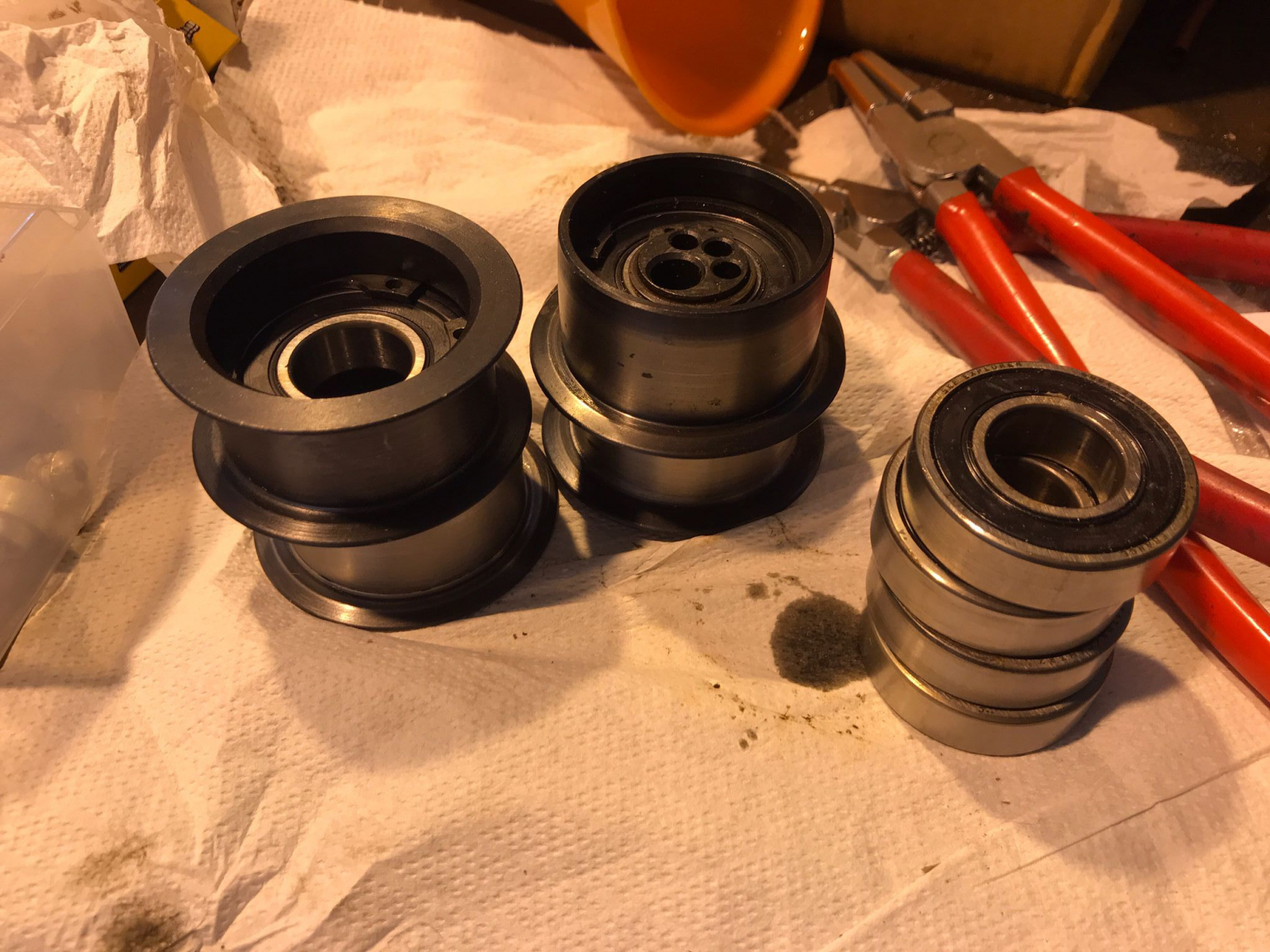

J'ai enfin reçu mes roulements pour les courroies de distribution. Je le devais bien. C'est les galets de mon 749 de 2003. Je suis sur qu'ils n'ont jamais été changé. Il est temps.
En les changeant, j'ai remarqué d'un était bien fatigué - difficulté à tourner, fallait forcer, un autre qui avait une léger point dur. Les deux autres gardés en spare.
Changement puis remontage dans la foulée.
Montage un poil plus élevé que les 110 Hz recommandé. Mais avec le temps, cela devrait baissé.
Rien de sorcier.

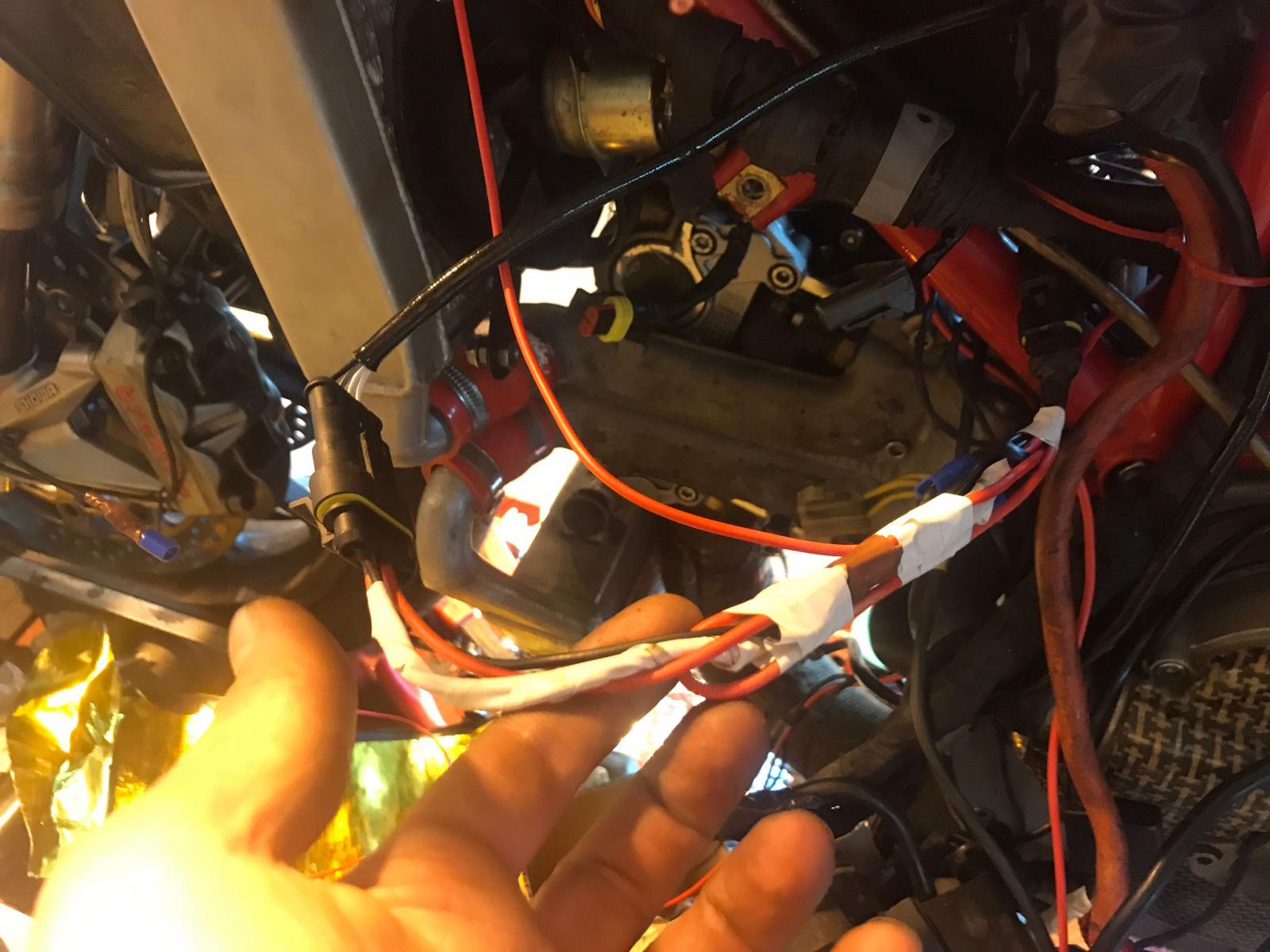

J'en ai profiter pour finir de poser les bandes thermiques sur les emboitages des tubes de la ligne. J'ai quelques fuites  :D
Et surtout commencer à faire le loom d'acquisition de la lambda - câblage démontable. Voir ci-dessous.
Avec son relais OEM de pompe à essence de 999 pour la puissance, son porte-fusible pour la partie chauffe. Reste la réception de la Pin pour finir.
Le bordel coté droit:

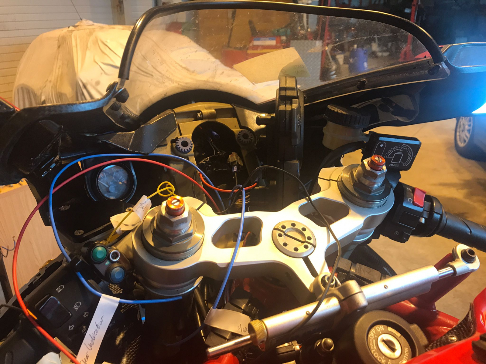

J'ai câblé de TDB et positionné à blanc pour voir le rendu
L'ensemble des fils sont tirés. Reste à les souder aux interrupteurs du TDB.

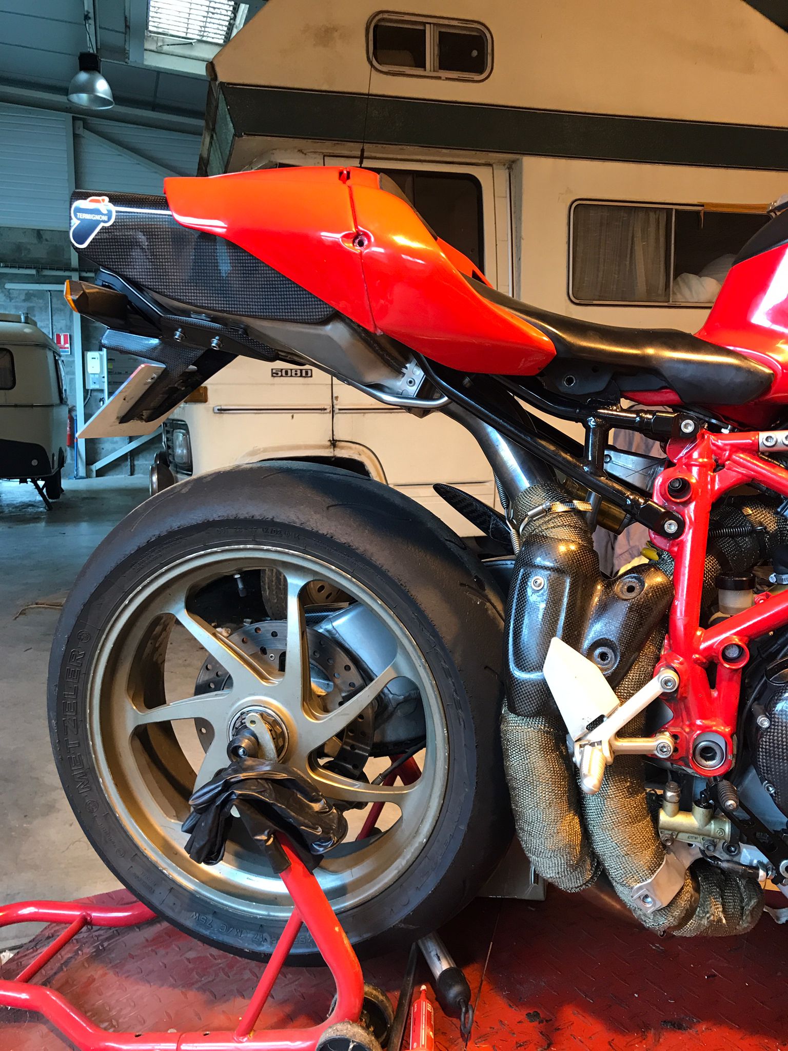

Petit retour sur le wrappage de la ligne.
Bien faire, cela prend un peu de temps.  :P
Le rendu est sympa pour pas dire top, enfin pour moi.

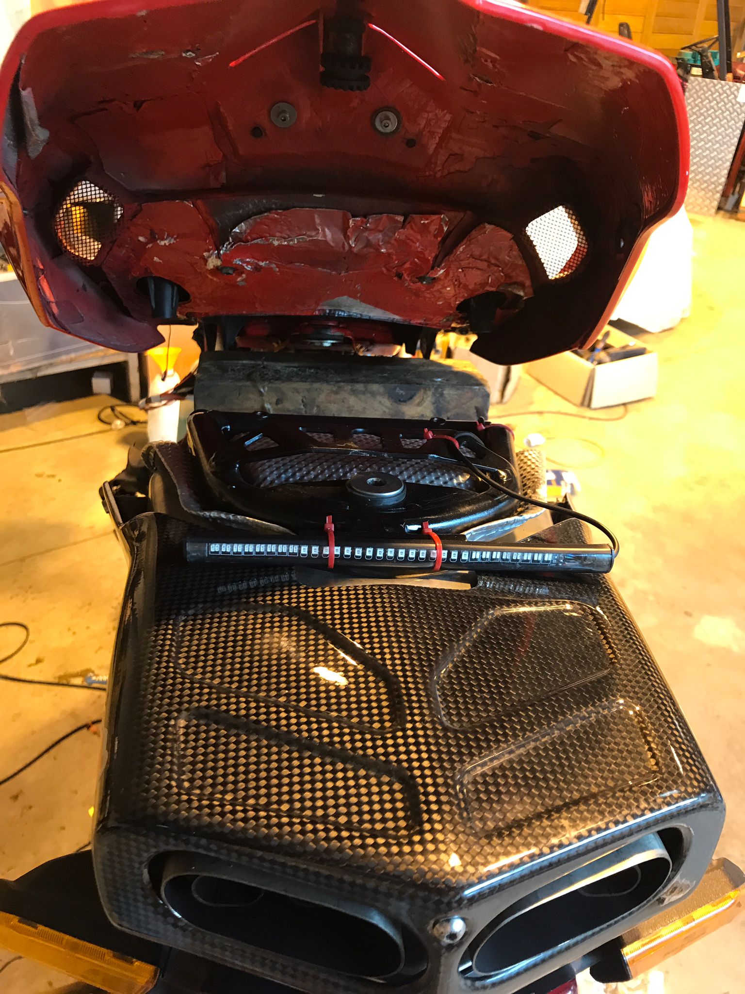

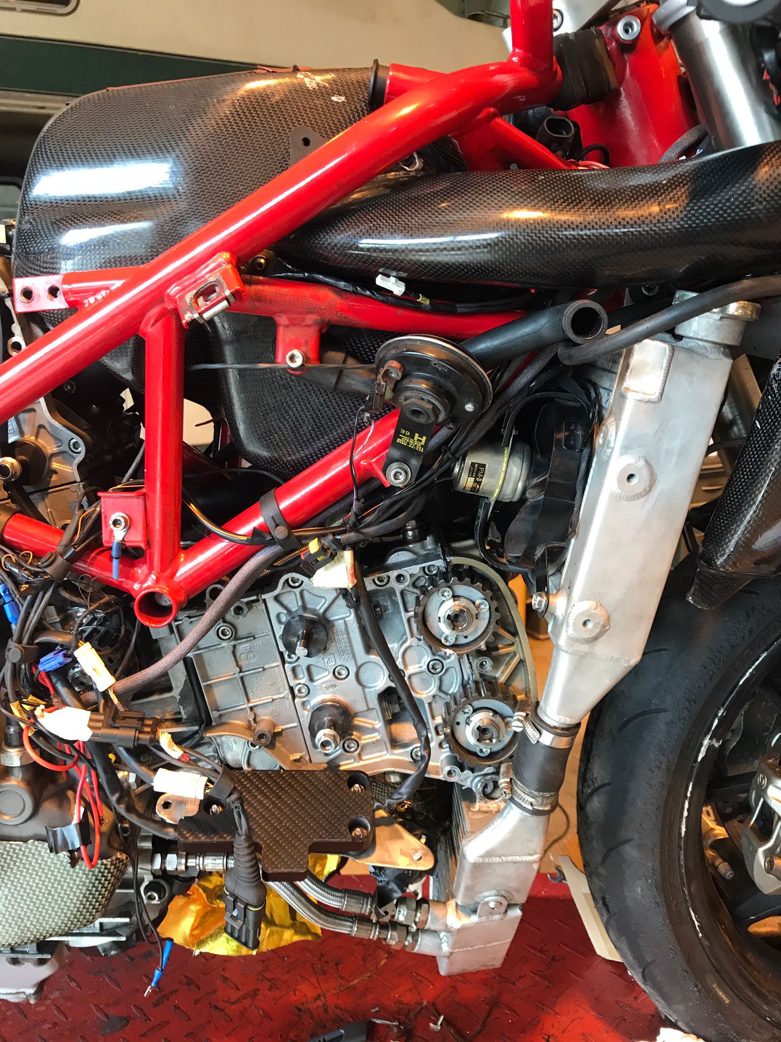

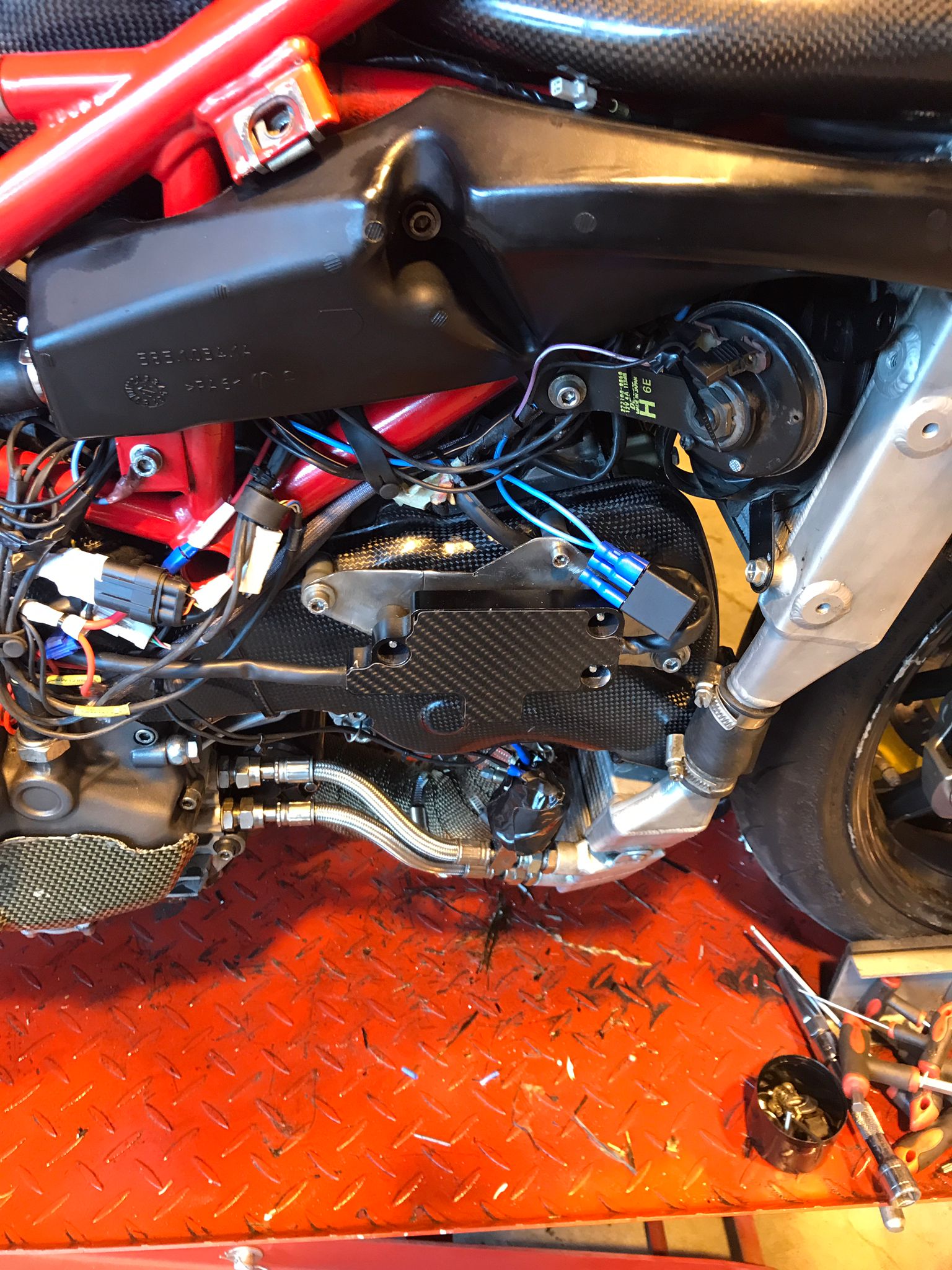

Intégration des câbles
J'ai fini le coté droit de la moto.

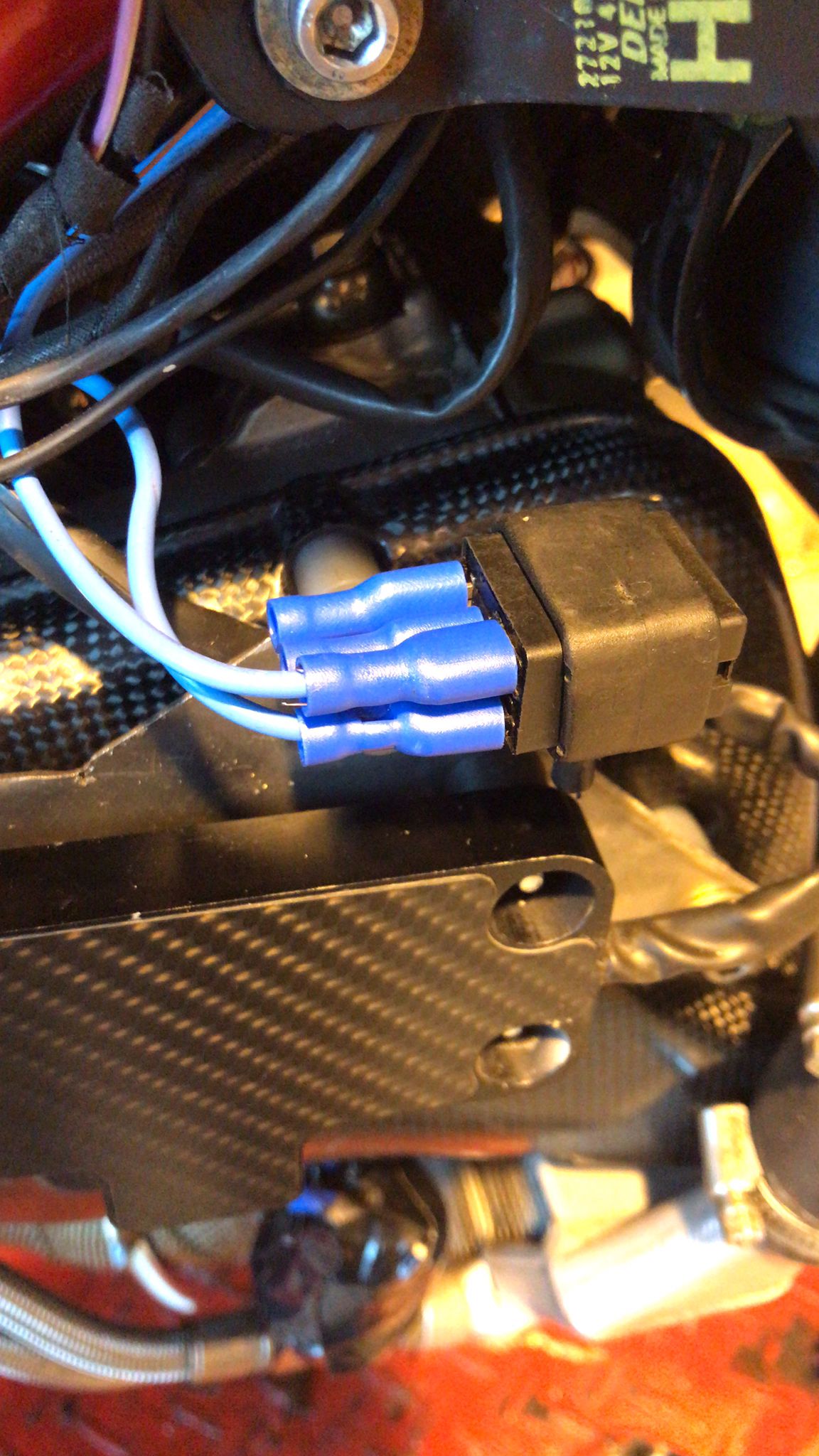

J'ai même intégré un relais OEM de pompe à essence comme relais de la marche forcée des ventilateurs, j'ai même retrouvé dans mon stock de pièce un support.  ::) 8)
Vue du cul, cela ne se voit pas quand cela n'est pas mis sous tension, c'est très discret. Les rilsans, c'est la vie.

Le tableau de bord
Le câblage a été fait. Je me suis assuré que les interrupteurs étaient fonctionnels.
J'ai juste eu le temps de percer la tôle - mais pas de photo de cette dernière.
C'est un peu le bordel.  :)

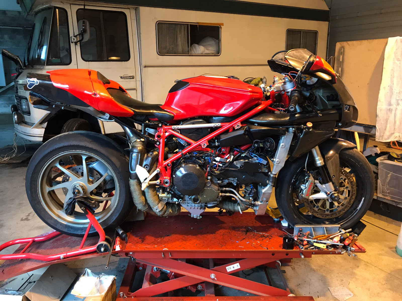

J'ai remonté très rapidement le coté gauche pour essayer de la faire démarrer.
Elle n'a pas voulu au premier coup. J'ai insisté mais rien.
J'ai démonté les bougies, nettoyées - présence d'essence et remontées.
Elle a démarré directement mais le ralenti n'a pas tenu.
Je doute que la carto du 1098S en full termi en 70 ne soit pas des plus opportun. Faut voir le bon coté, la Loctite aura tout le temps de bien sécher.
Je vais extraire la carto du 925 et l'utiliser dans le 1058 en augmentant partout la richesse de 15%.
J'ai eu la notification de préparation de ma commande de la Lambda et du contrôleur. Réception dans la semaine. Yes.
Bon, à part monter la lambda et faire la grille, cela commence à prendre forme.
Stay tuned!

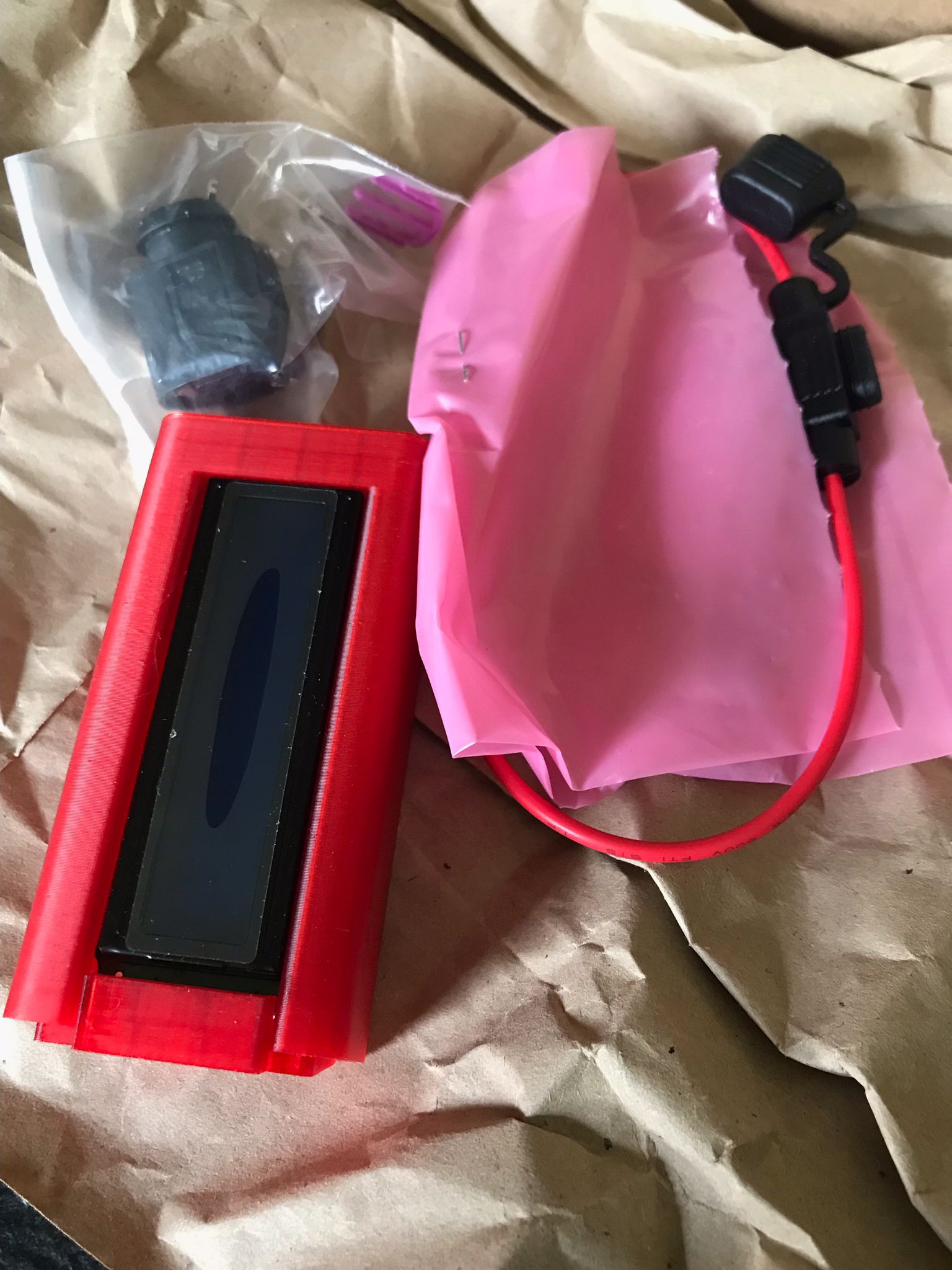

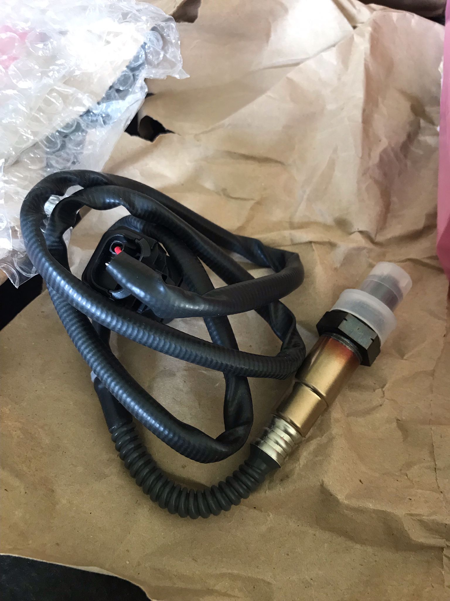

Enfin les petits joujoux pour faire mumuser  8)
Le contrôleur de sonde Lambda:
Sonde large bande:
Reste à trouver un week-end pour finaliser tout çà. :D

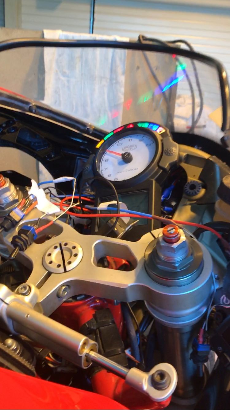

Hello à tous,

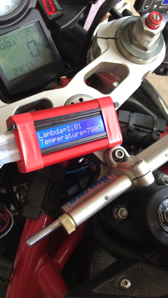

Après un controller hs et l'attente du second, j'ai enfin pu finaliser le montage.
Très heureux, de voir enfin, ces deux valeurs affichées.
A l'écran de l'ordinateur dans le menu AUTO-TUNE, un AFR de 12,3 s'affiche en place de 19  ::)
https://youtube.com/shorts/iyGBPD52Xyc?feature=share
https://youtube.com/shorts/yoqNZtKqi9w?feature=share
Je vois la valeur de sonde Lambda évoluée et la température également en chauffant.
Mais seule la temperature évolue lors des coups de gaz....
Je ne comprends pas la corrélation entre la valeur Lambda (1.01/1.02) et celle affichée à l'écran de l'ordinateur (12,2/12,3).
Il me semble qu'après le contrôleur cela soit la sonde à HS. Le revendeur contacté me fait suivre une autre pour test.

« Réponse #295 le: août 15, 2023, 08:50:42 »

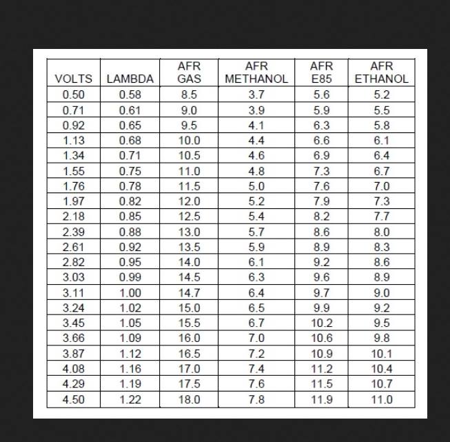

Tu regarderas y a une table dans le logiciel pour la lambda
« Réponse #296 le: août 16, 2023, 09:03:51 »
Ok, je regarde cela dans le livret du Nemesis. Merci.

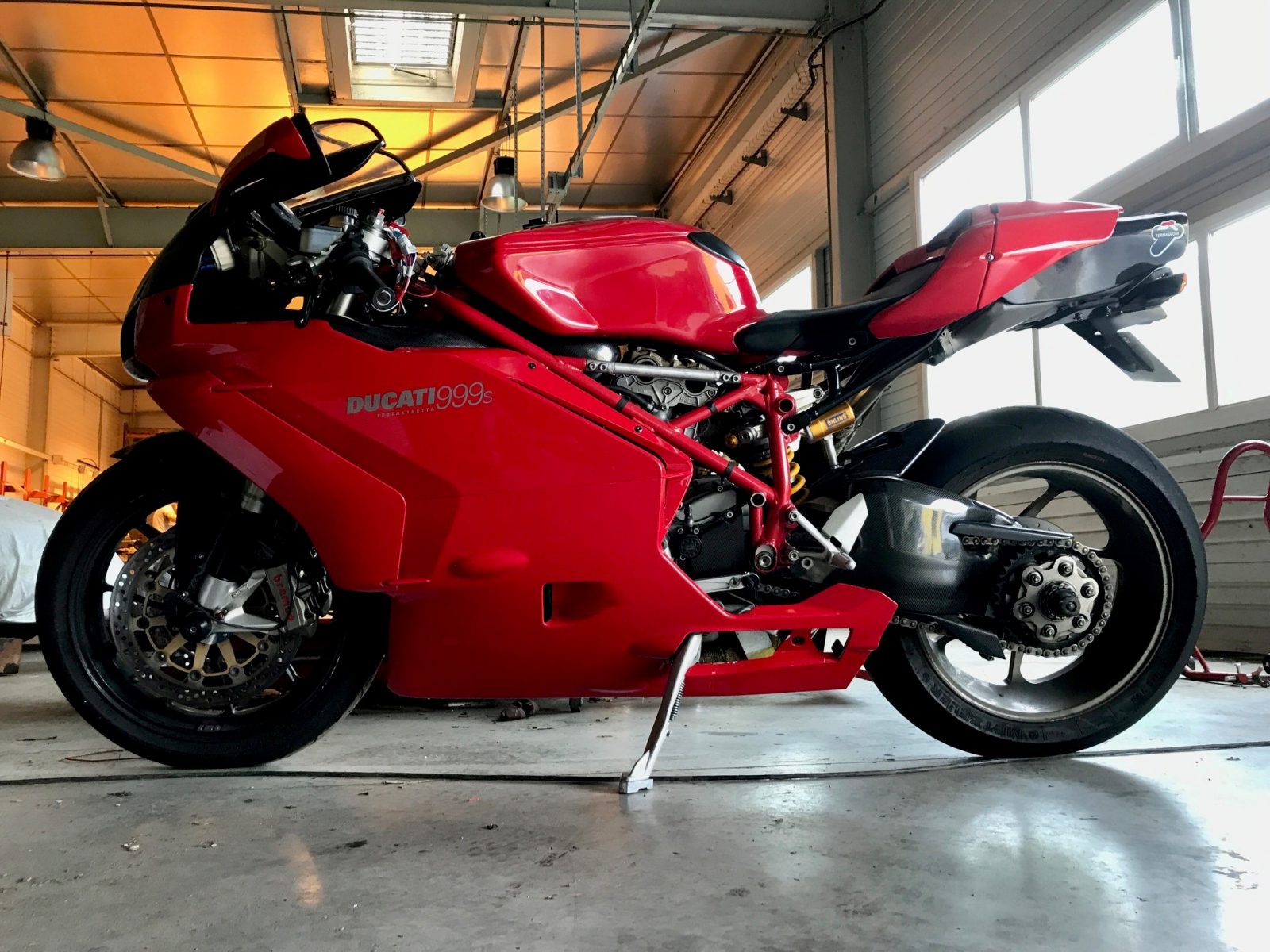

Plus je regarde la moto de derrière et plus je me dis qu'il va falloir que je refasse la ligne. Elle dépasse de trop sur la droite +/- 5 à 6 cm. Elle en repousse le carénage. Je n'avais pas pensé à poser le carénage lors de la séance de soudure. Bref, Rome ne s'est pas fait en un jour.  ::)

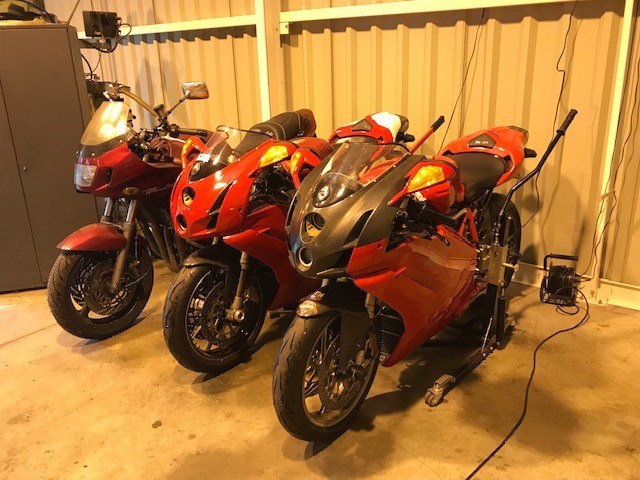

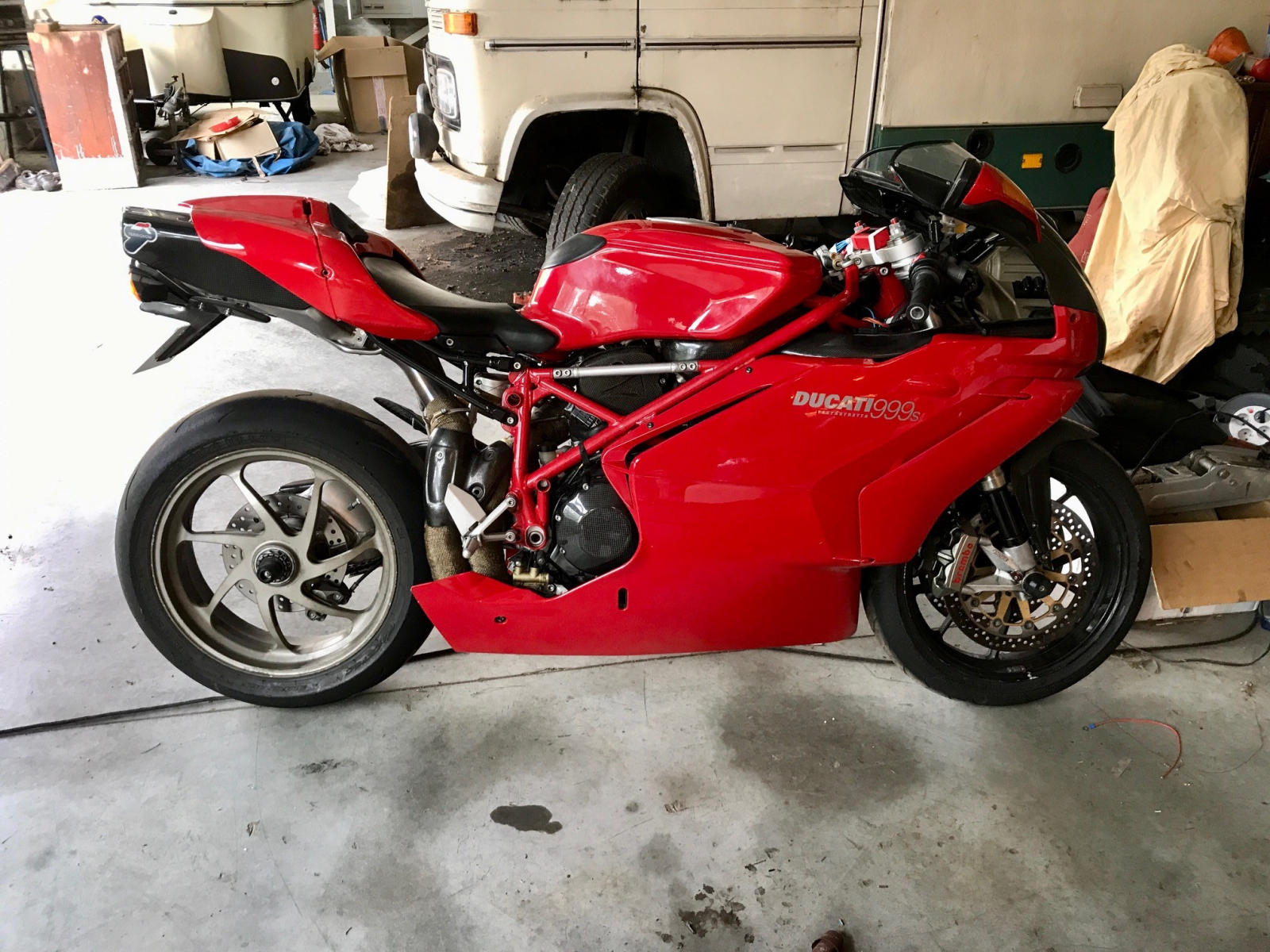

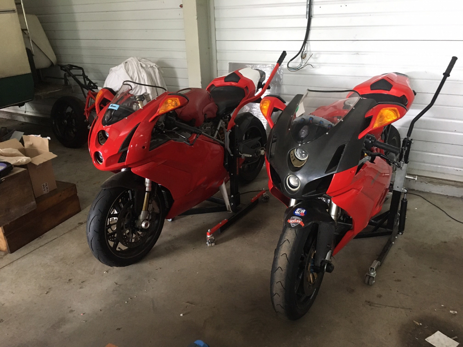

Ma scuderia:
C'est le même carénage pour les deux motos (flancs) - celui de la phase 1. Mais le 999 est monté avec une chinoiserie qui permet d'habiller une phase 2 (et oui, c'est une phase 2 avec ses oreilles/supports différents) avec une tête de fourche ressemblant à/maquillée en une phase 1. Cela fait plus fin mais pas autant qu'une vraie phase 1, le haut de la tête de fourche reste plus large, plus massif, moins fin/léger. Seul les vrais fans savent.  :D :D :D
Avec mon père: merci à lui  ::) mon héro  ;D
