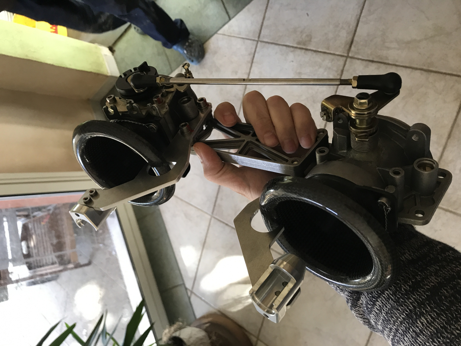

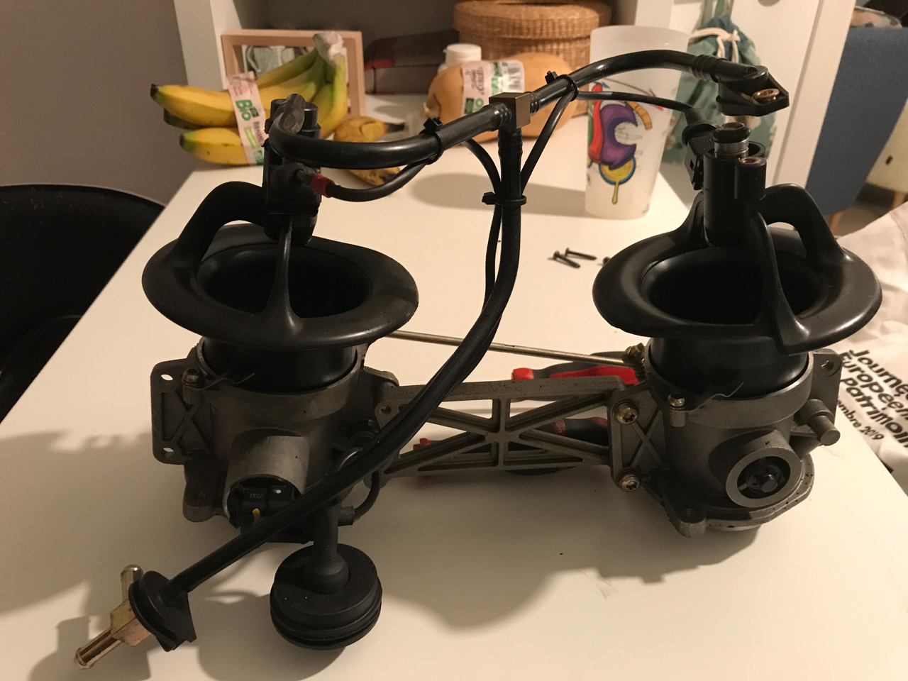

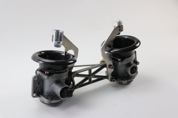

« Réponse #244 le: novembre 06, 2022, 15:01:59 »
Hello à tous,
Voici la dernière upgrade du 999.
Une rampe dont le diamètre passe de 54 à 58mm.
J'ai acheté une sur Leboncoin et dès sa réception elle part chez Kaeman pour transformation.
Elle va devoir passer au banc pour faire la carte.  ::)

« Réponse #249 le: janvier 10, 2023, 23:03:40 »
Enfin quelques news de la rampe envoyée fin Novembre.
Elle est encours d'assemblage.
J'ai hâte que le père Noël passe  8)

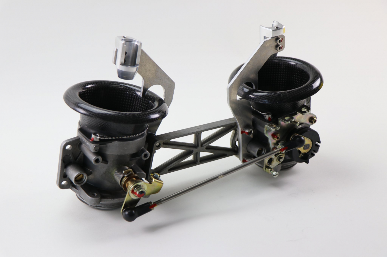

« Réponse #251 le: janvier 18, 2023, 22:24:40 »
Réception du colis de Noël, comme un gosse  :P 8)

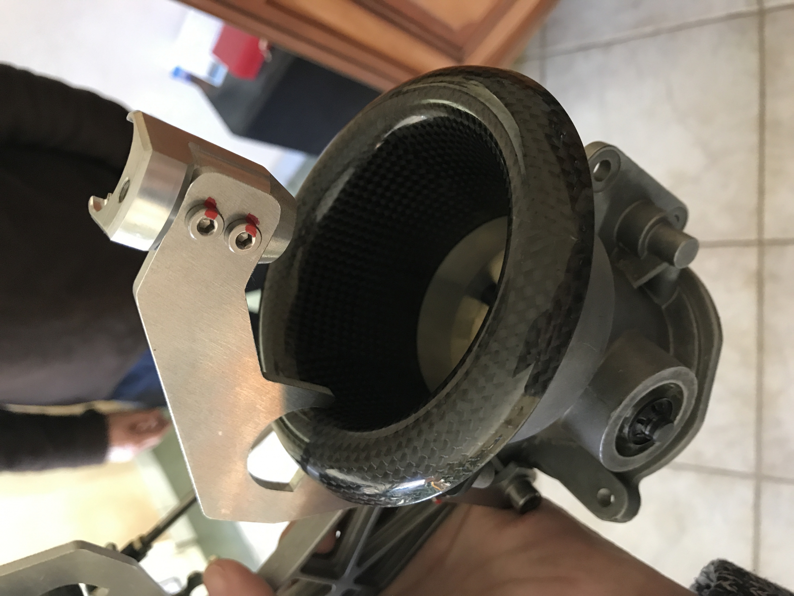

« Réponse #252 le: janvier 18, 2023, 23:27:30 »

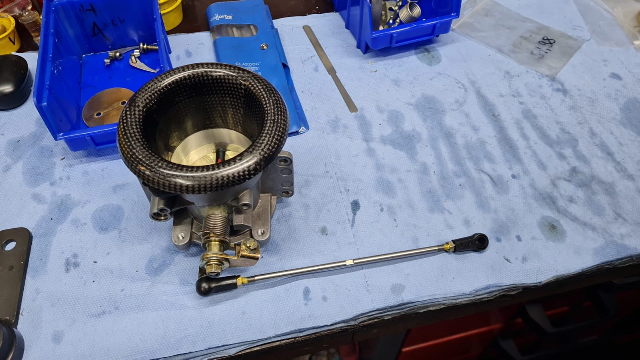

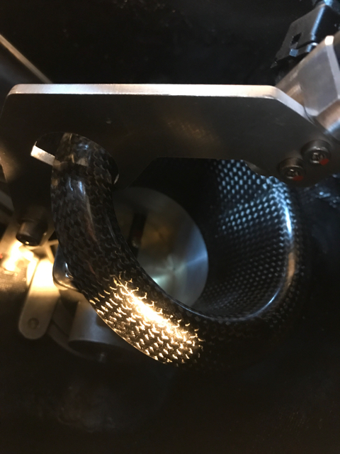

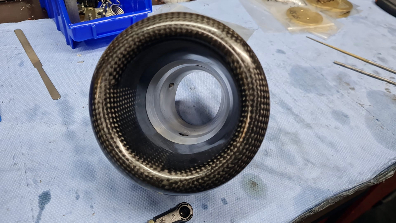

Étape de montage du cadeau de Noël: Passage en 58mm, cornets courts et injecteurs 12 trous
J'avais oublié comment accéder et/ou enlever la boite à air est long et casse pied.
Enlever le bloc réservoir, selle et coque arrière et désaccouplent de la pompe (connecteurs et câbles)
Enlever le neiman
Enlever la boite à air
Demonter le commodo de gauche (starter)
Démonter la poignée de gaz
Dévisser la rampe de la BAA
Sortir les câbles d'accélérateur
Sortir la connectique
Bref...c'est trés long.  :-\
Surtout quand tu as TOUT remonté et que tu t'aperçois que les câbles sont inversés. Mode boulet activé.
Le seul hic a été de retravailler un cornet pour laisser passer les 3 câbles - cf premier photo.
Sinon cette nouvelle rampe est un pièce d'art. Superbe.

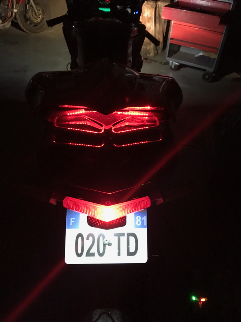

« Réponse #254 le: janvier 18, 2023, 23:37:45 »
et puis un peu de jackisme pour finir
Nouvelle signature visuelle:
Qu'en pensez-vous? Pas taper  :P
