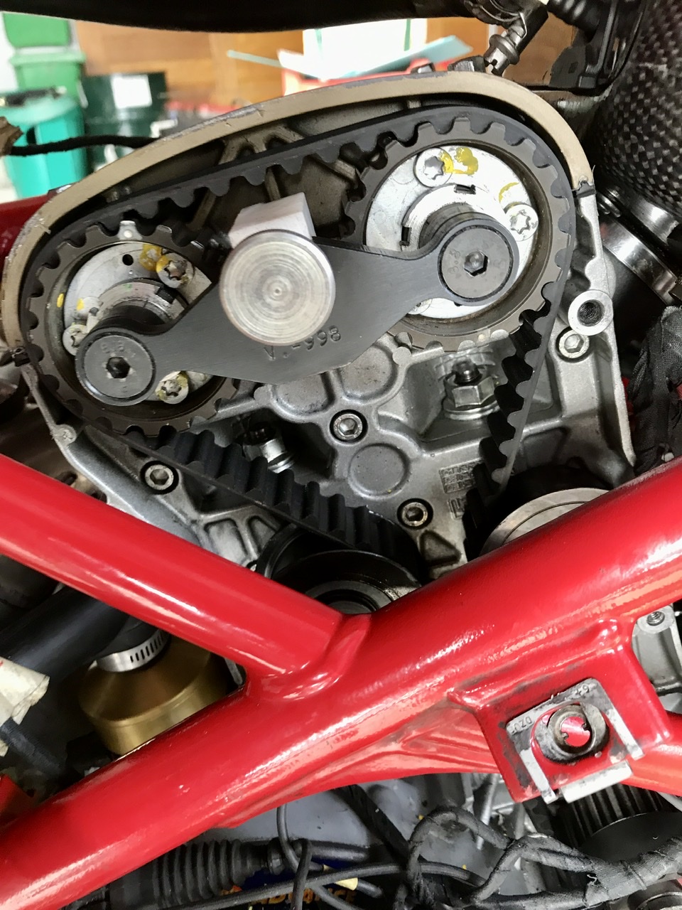

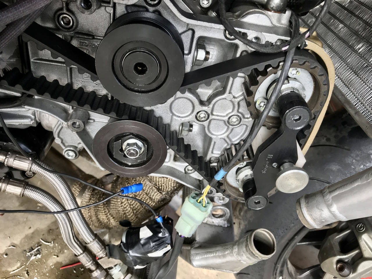

En fait, je n'avais pas 5 joint d'embase mais 4, soit 1,6mm en "cale" et déjà le Tx de compression était assez élevé (plus de 15). J'ai préféré rester avec des cylindres en configuration stock et ne rien faire. Du coup, le nouveau Tx est de 14,2.
Sans cette nouvelle cale de 2mm, les courroies qui étaient déjà un peu trop tendues initialement.
Du coup avec la cale de 2 mm, celle du cylindre avant sans modifier le galet tendeur, c'était impossible à monter => Perçage du diamètre de 10 mm à 11mm (250 hz) puis 12 mm (190 hz) pour gagner 1mm au rayon. Du coup, cela se monte, mais c'est pas çà.
Ce qui me chagrine, c'est que le cylindre ar, c'est tendu mais bien moins que l'avant. Bref...le sum. Quelqu'un à déjà remarquer cela?
Lors de la chauffe du moteur pour faire le niveau de liquide de refroidissement, le cylindre av fait un bruit anormal de sifflement/bruit de roulement.
Du coup, je regarde pour des courroies de 748/916/996/998 en 93 dents pour mon montage avec de nouveaux galets tendeur - homemade plus grand en diamètre et avoir 110 hz en tension comme décrit dans le manuel d'atelier.

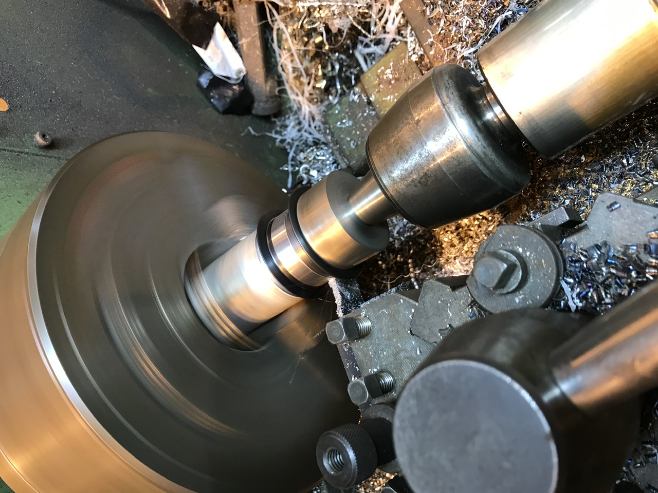

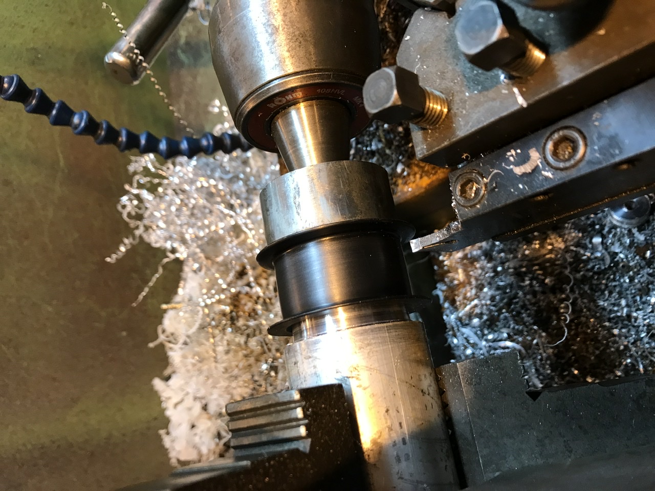

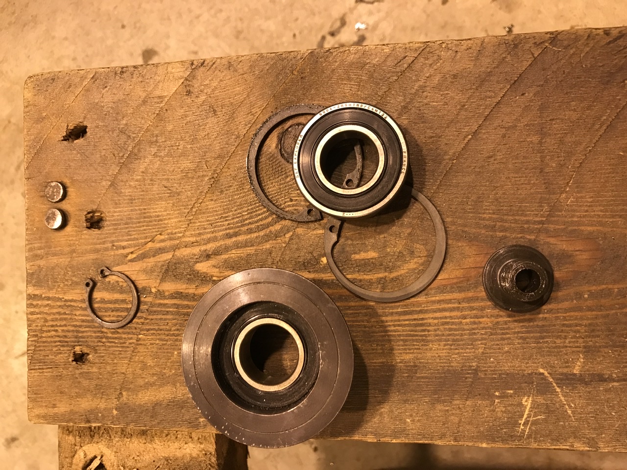

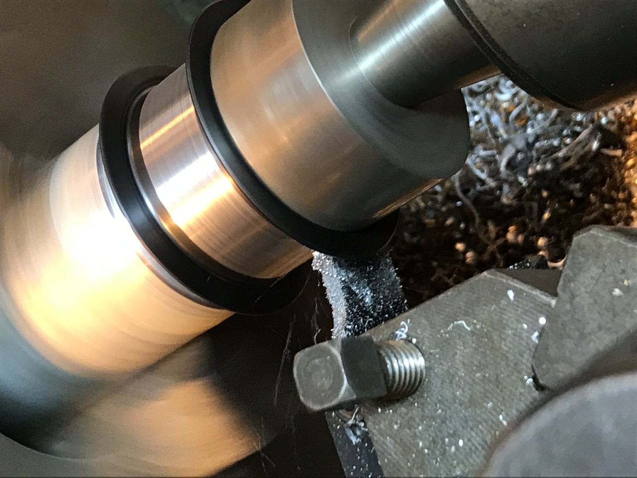

En retournant toutes les options dans tous les sens (au plus simple et au plus vite), mon père a opté pour la solution la plus simple => usiner les poulies des galets fixe et tendeur.
En somme le diamètre à maigri de - 2,4 mm au diamètre pour les deux galets.
La fréquence du cylindre a chuté de 190 Hz à 147 Hz. Avec l'utilisation, elle devrait encore baisser à un niveau normal.

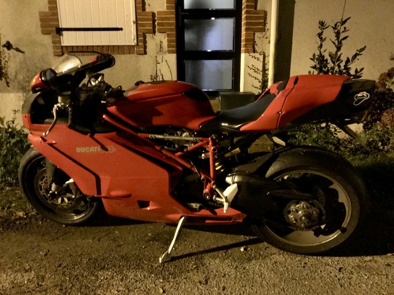

Voilà, les premiers tours de roue ont été fait, çà marche bien, répond bien. La banane
Reste une vraie carto à faire chez NR-Bike après le rodage.
Quelques petits détail à reprendre:
- position du sélecteur de vitesse - bute sur le carénage
- feux de croisement trop haut,
- pas de lisibilité du module d'affichage du TCS
- nombre plot sur la roue ar- vitesse
- faux contact dans le faisceau du traction control - TCS, en statique sur la béquille, ok, le moteur tourne. Si les carénage sont montées, plus d'allumage sur le cylindre avant, et des que je touche le faisceau, le moteur refait un bruit normal....le seum.
- incontinence: fuite de liquide de refroidissement, surement un collier mal serré.
- faire une grille de protection des radiateurs avec intégration de ventilateurs.
- finir le passage des câbles proprement
- nettoyage intégrale
- et aller rouler  8)
Je ne résiste pas à partager mon plaisir avec vous. Voici quelques photos faites à l’arrache devant chez ma sœur.

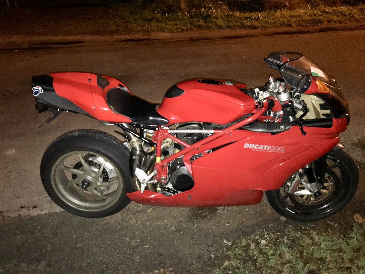

J'ai reconfiguré le némésis ECU pour obtenir une vitesse réelle. Sur un 749/999, les 5 vis qui maintiennent le disque AR servent à donner l'impulsion au compteur de vitesse. Sur une 848/1X98, il n'y a que 4 plots. J'ai également changé la circonférence à 2020 pour avoir une vitesse la plus précise possible. Il me faudra une sortie pour confirmer cette valeur par défaut.
J'ai également comparé les calibrations d'un 999 versus un 1098 du TCS némésis (Anti-patinage). La circonférence avant est identique (1752) et à l'arrière, c'est 1858 versus 1850 pour le 1098. Par contre, entre l'ECU et le TCS, la circonférence de pneus AR n'est pas identique... ??? ??? Va comprendre.
Lors du dernier roulage, j'ai pu constaté que le feux de route était dans les choux. L'ampoule ne semblait pas être au centre du foyer. J'ai changé le phare de route, enfin juste le système de fixation de l'ampoule (voir photo ci-dessous tenu par 3 vis dans lequel l'ampoule se fixe). L'ancien propriétaire l'avait massacré en essayant d'y adapter une ampoule xenon et ma réparation n'était pas concluante....
J'en ai profité pour régler les feux de croisement et de route en hauteur.
J'ai changé également l'aileron droit. Un des 3 points de fixation n'a pas aimé notre dernière sortie. :)
