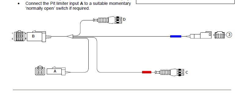

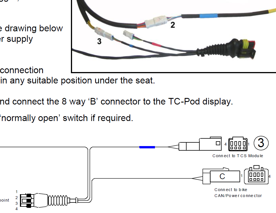

Hello à tous,
J'ai besoin de votre aide.
Je dois adapter le TCS nemesis fait pour 848/1098/1098 au faisceau du 999 (Ph1).
Aujourd'hui, je n'ai pas le TCS fonctionnel car je n'ai pas l'info du CAN.
Sur la copie d'écran, je suis à la recherche des correspondances du fils du connecteur C (4 fiches - situé sous la selle passager) pour le 848/1098/1198 avec celui en 3 fiches pour le 749/999.
Qui a un schéma électrique pour le 848/1098/1198? Merci.
Schéma d'un 848/1098/1198:
Cette fiche blanche est celle dans l'encart située entre les numéros 2 et 3, avec la bague rouge.
Schéma d'un 749/999:
Merci à vous.

« Réponse #173 le: mars 09, 2020, 17:53:58 »
En comparant les schémas électriques:
-999:
1: +12V (alimentation) - (Bn/Bk)
2: PIN n°10: Engine 10 (IG2) - (Bn/R)
3: GND (Bk)
-1098:
Seule prise en 4 broche - vue sur le schéma du 1098, il semble que cela soit celle du DAA.
1: PIN n°17 (R/Bk)  => +12V (alimentation)
2: GND - (Bk)
3: PIN n°20 - Engine - (SNSGND1)
4: PIN n°29 - Engine - (SNSGND2)
Du coup, je suis à la recherche de la désignation des PIN n°20 et 29. Merci.
@fab, @ducati748 pleaseeee :shy:
« Réponse #174 le: mars 09, 2020, 17:59:44 »
Bon et bien:
PIN n°20: CAN+
PIN n°29: CAN-
Je ne suis pas plus avancé.  :(
« Réponse #175 le: mars 09, 2020, 18:03:14 »
Sachant que le PIN n°10, c'est le Ground Ve-, je vais faire joujou avec les fils… fait chier
source : https://jpdiag.xooit.eu/t1342-Pinouts-for-IAW59M-and-IAW5AM.htm
