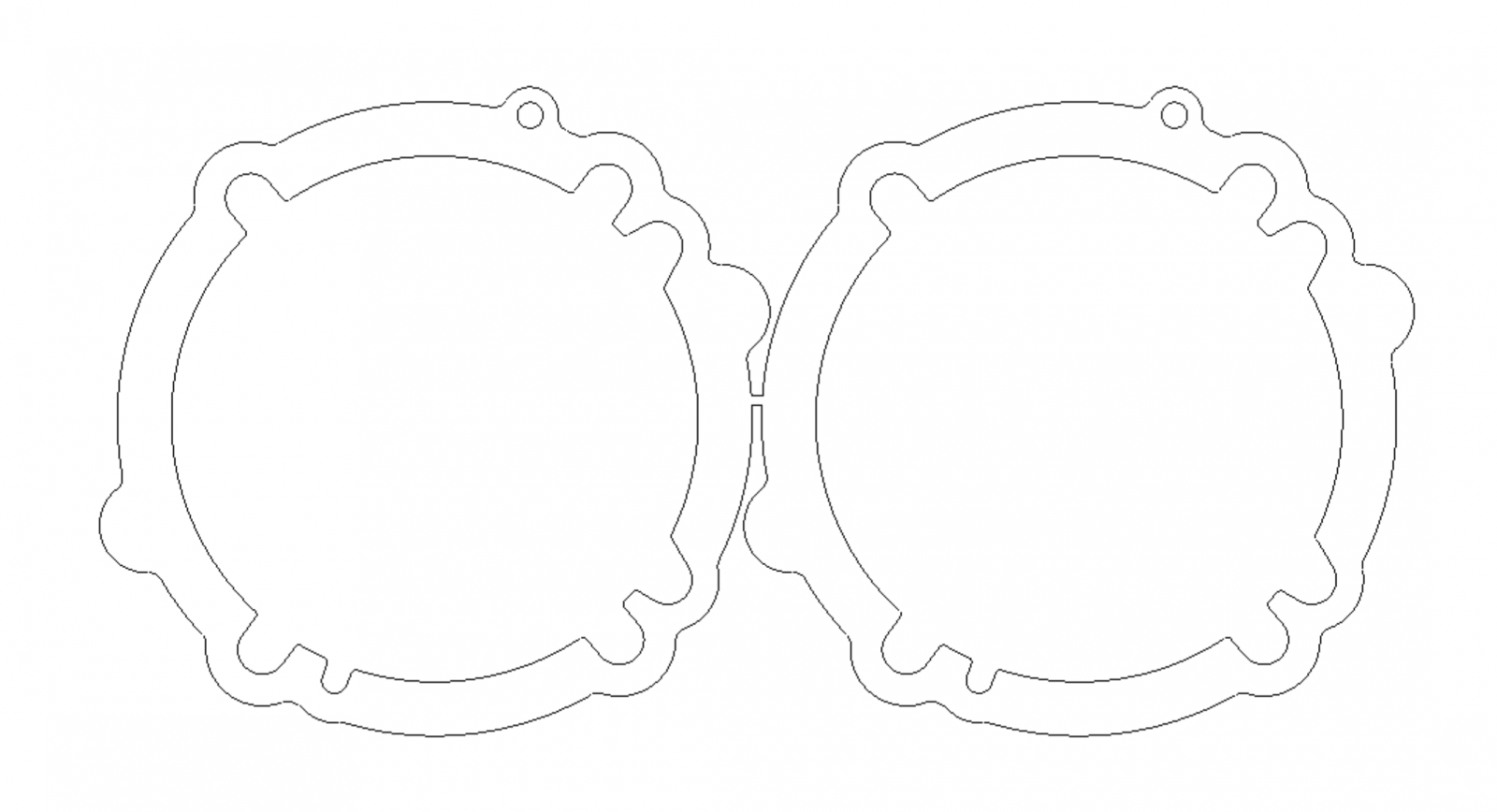

5 cales par 0,4 mm, cela fait 2 mm. En espérant que des tôles en alu existent en 2 mm.
Réponse #211 le:
octobre 07, 2021, 14:05:11 »
Pas de problème là dessus, ça existe
Réponse #212 le:
octobre 12, 2021, 12:58:04 »
Grand merci à
@SamC
qui m'a dessiné la cale du joint d'embase. Merci beaucoup.
Je partage ici son travail.
J'ai commandé sur ses conseils sur le site
https://www.john-steel.com/fr/
La cale sera de 2 mm en Aluminium brut et brillant 5754H111 filmé.

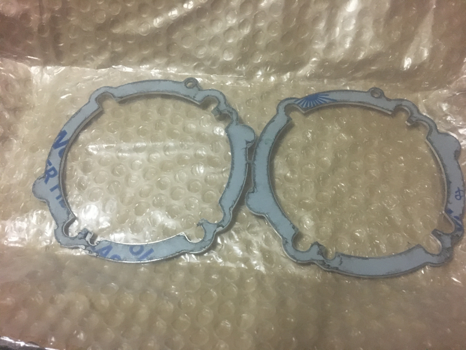

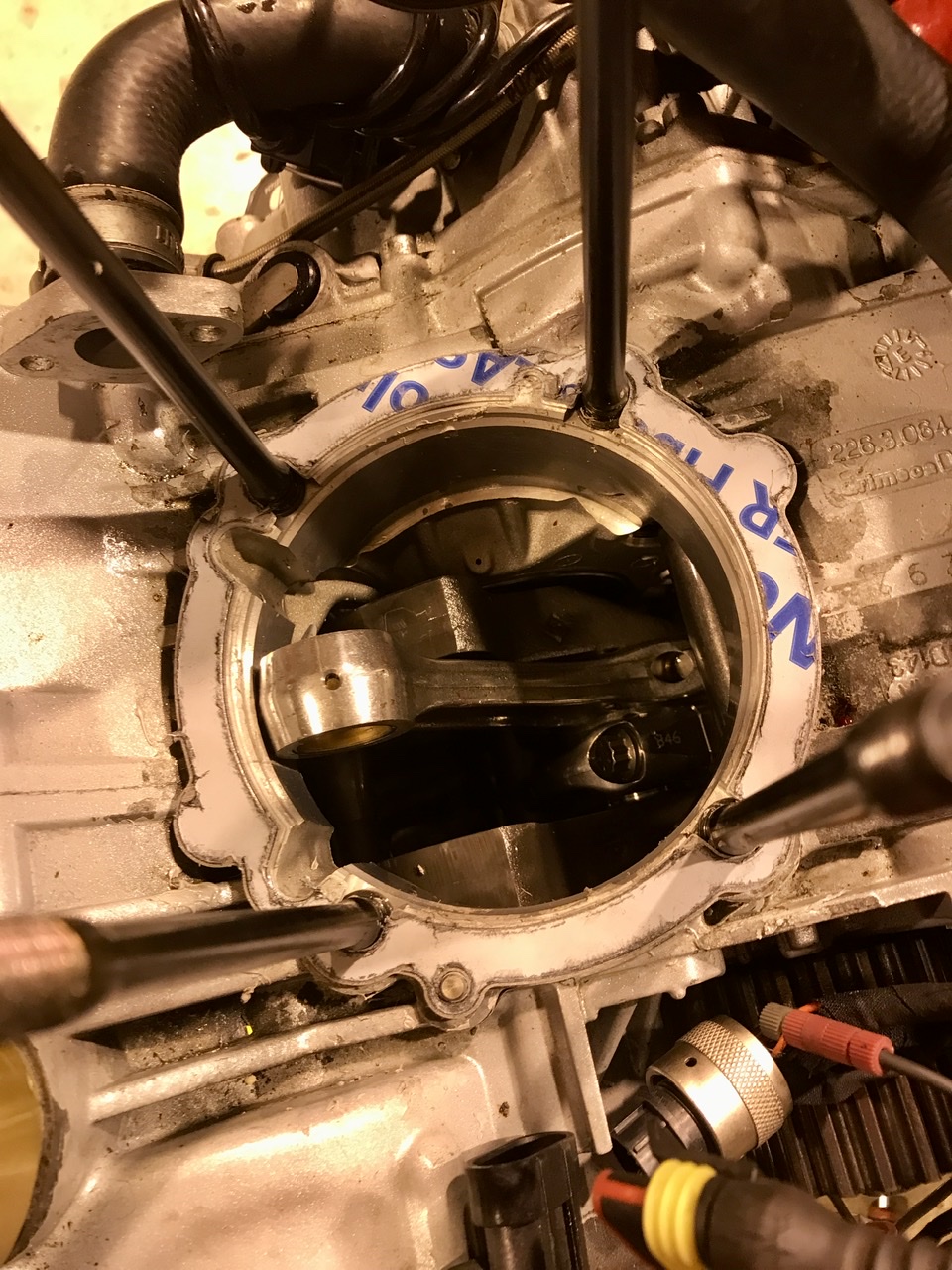

Voilà, j'ai bien reçu les joints d'embase sur-mesure.
Le weekend prochain, je démonte tout et je remonte tout.
J'ai le stock de pâte threebond, huile et liquide de refroidissement. Tous les indicateurs sont au vert.

Nickel 👌 top ces joints sur mesure
Réponse #217 le:
octobre 26, 2021, 21:39:40 »
C'est plus des cales que des joints

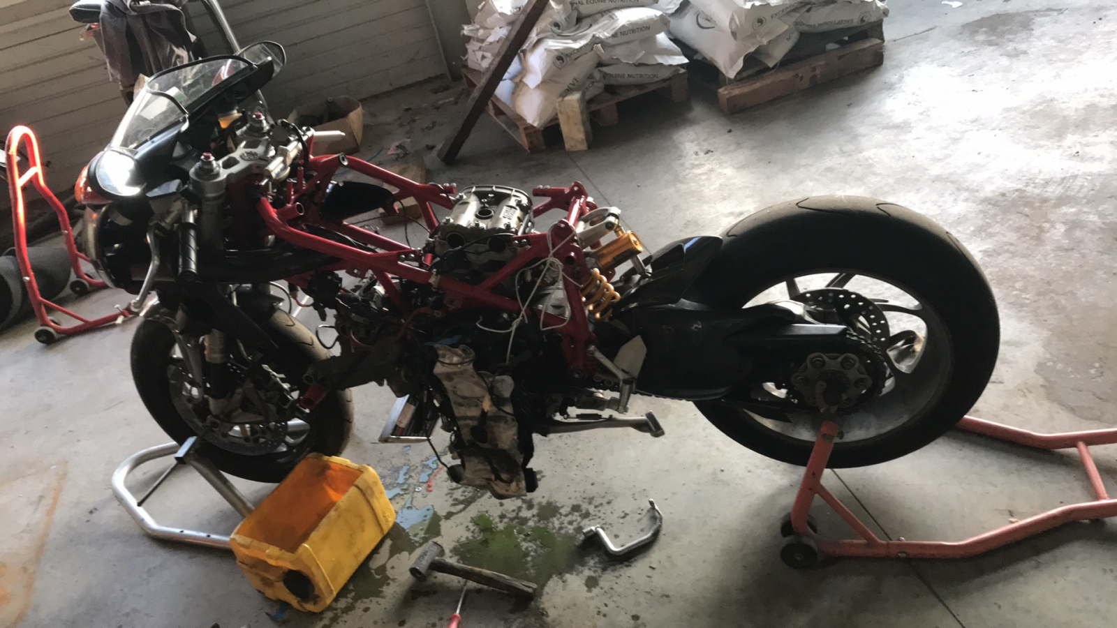

Démontage encours!
Réponse #219 le:
octobre 30, 2021, 03:37:18 »
La cale se monte nickel. 👌

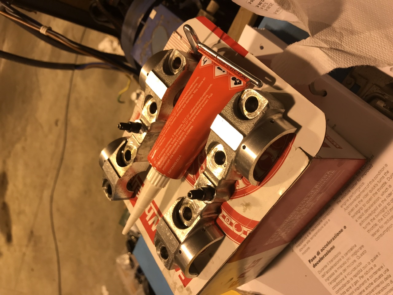

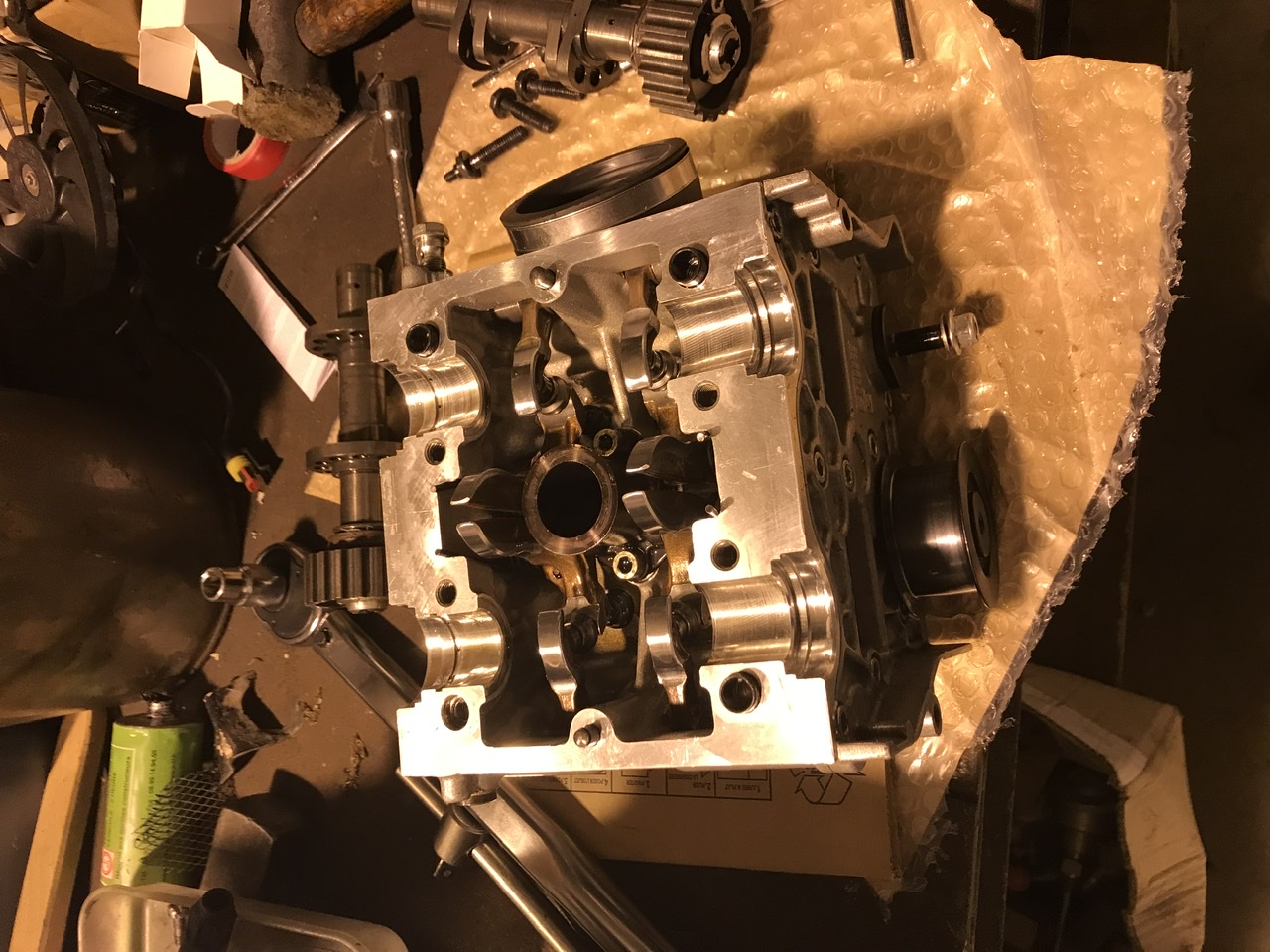

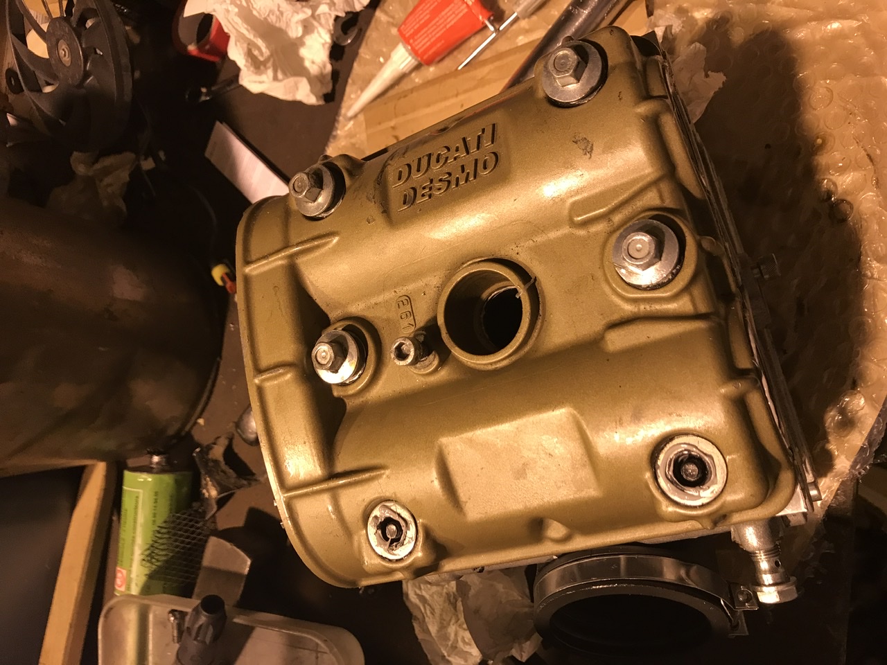

En attentant, j’ai démonté les culasses car j’avais des suintements d’huile. Surprise de découvrir que la pâte à joint n’a pas été apposée où elle devait l’être, absence totale au niveau des paliers d’arbres à came, des joints spi des AAC et du couvercle de la culasse.
Cela devrait aller mieux.

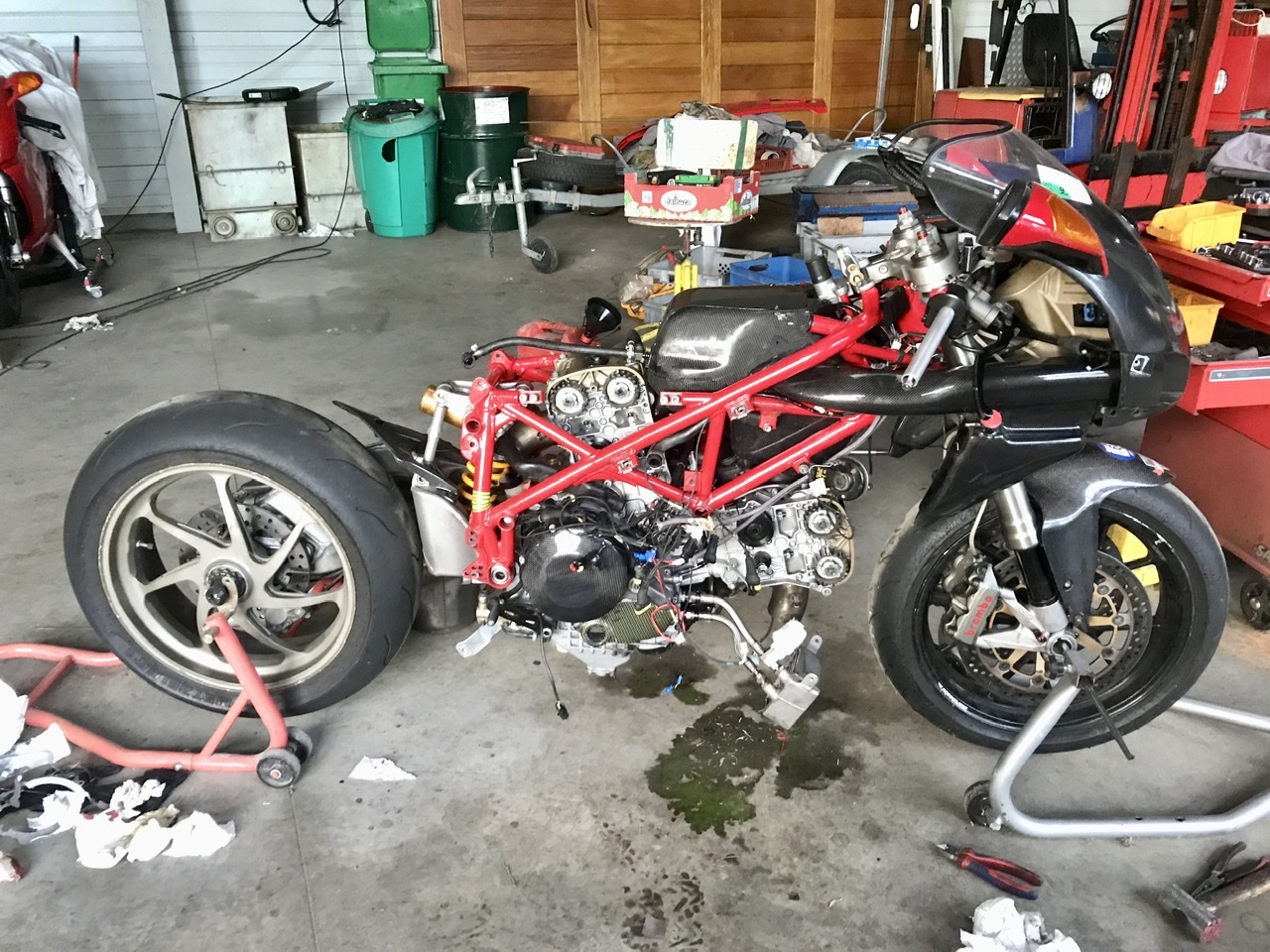

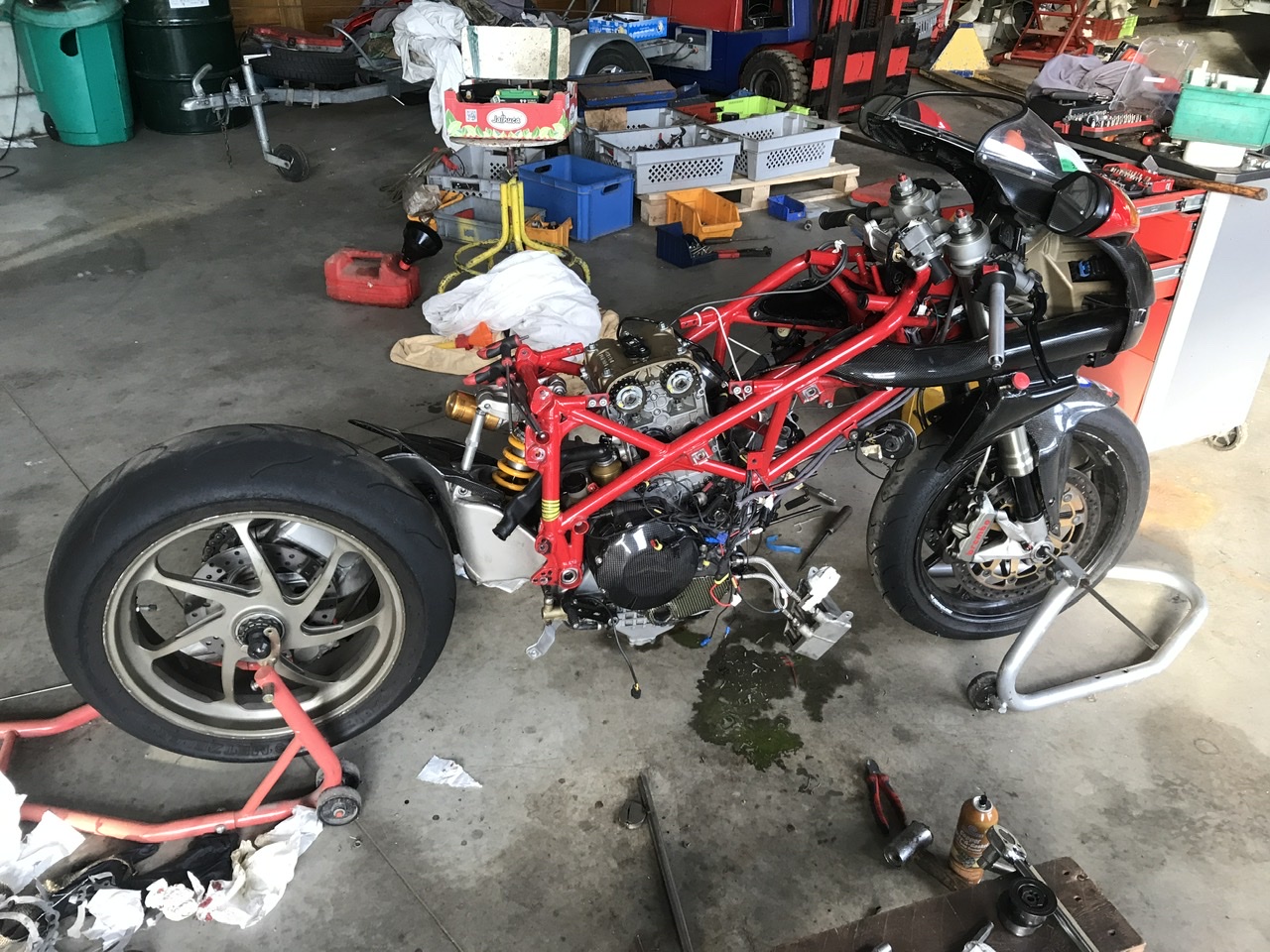

Remontage encours !
Demain elle devrait rouler

Étonnant de pas avoir de pâtes à joint aux couvres culasses
Bon boulot ✌️

octobre 31, 2021, 22:31:06 »
Voilà, en trois jours elle est sur pied.
Quelques corrections de boulettes, de peinture, et câble management (la boite électrique qui fait office de coffret avec la batterie, c'est une merde sans nom), She is back for duty!!
