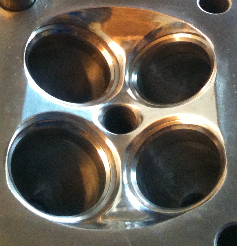

Bonjour à tous,
Dans la perspective de mon projet, j'ai récupéré qq jeux de culasses de 748 et de 916.
Tant qu'à y être, je voudrai les travailler pour les optimiser : conduits et calottes.
Pour les conduits, de mémoire, il y a l'ajustement avec les pipes d'admission. Tant qu'à y être, je vais reprendre le cordon de soudure des pipes d'échappement.
Par contre, je ne me souviens plus du travail à effectuer sur les calottes des culasses, les arêtes, etc...
Quel est le travail le plus pertinentà réaliser sur cette partie de la culasse?

Dans la chambre de combustion un bon polissage et lissage des arrêtes

ça va dépendre aussi si tu cherches à perdre ou non du volume dans la chambre de combustion, selon ton projet / piston / Rv.
Par exemple pour mon 854 avec culasse de 748 et piston HC Pistal avec squish 1 ou 1.1mm j'avais pas assez de volume (ça risquai de trop comprimer) du coup suppression des volumes sur les côtés pour avoir une beau "bol" (me rappel plus du nom technique) qui avait le double avantage dans mon cas (- volume et meilleure géométrie de chambre) avec suppression des arêtes autour des soupapes. Ensuite un bon polissage.
J'avais expliqué mes choix techniques ici ou sur planète, j'essaierai de retrouver pour copier/coller ici.
J'avais aussi récupérer des photos de culasses d'un ou deux préparateur américain je crois, un truc comme ça, faut que je retrouve.

sans prétention aucune, chacun jugera, mais j'avais gardé en mémoire mes réflexions et modifications
http://www.mediafire.com/file/66j0tofba64i5ii/pr%25C3%25A9pa_culasses.pdf/file

En parlant de calotte, je pensais en fait au dôme de la culasse. Désolé pour cette erreur de terme!! Mais intéressant pour les explications techniques.
@ ducati748 : c'est ton document auquel je pensais! Super!
En revanche tout cela ramène quand même à ce fameux Rv. Ayant le choix entre des culasses de 748 et de 916, il faut donc que je me penche dessus.
