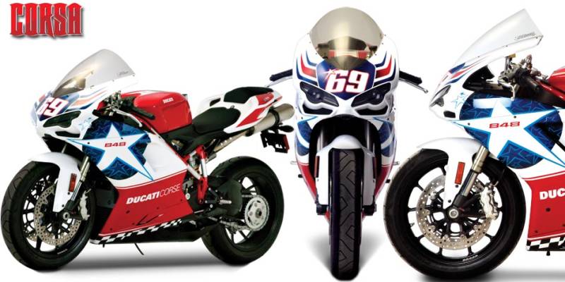

La bulle zero gravity "corsa", sans réel pédigrée au WSBK , elle est pas mal , mais très fragile , elle casse facilement au niveau des vis.
le hic c'est que je pense que toutes 3 sont en acrylique ... j'aimerai vraiment trouver du polycarbonate....

j'ai une zero gravity double courbure sur la 848, c'est choli
