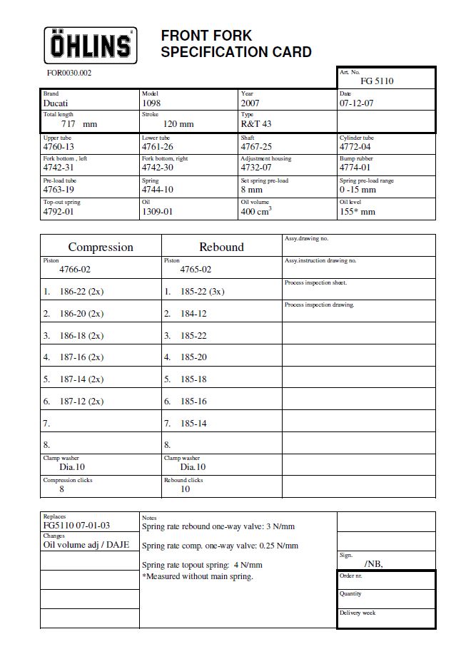

« Réponse #63 le: mars 31, 2020, 12:55:37 »
bon je suppose que la question sera pour @fab  vu qu'il a rempli la plupart des réferences.
quelles sont les differences entre une fourche de SBK 1098/1198 et de StreetFighter?
FG511:   Fourche de 1098 S / R,              té sup Ø53, té inf Ø 56
FG811:   Fourche de 1198 S / R,              té sup Ø53 , té inf Ø 56
FG815:   Fourche de Streetfighter S,       té sup Ø53, té inf Ø 56
j'ai vu un tube de SF je voulais savoir si ça valait le coup de le prendre en attendant de trouver l'autre coté ou si le fait d'en prendre un de SF limitait le choix pour le 2eme
les codes Öhlins
« Réponse #64 le: mars 31, 2020, 13:57:43 »
Salut Tiz , ça va bien ?
bon je vais être franc... la seule fiche technique que j'ai réussi à trouver c'est celle de la FG511
la 511 ets référencée chez OHLINS comme étant pour la 1098 , la 811 pour la 1198 ect...
il semble que le code OHLINS dépend du programme de moto pour lequel elle est prévue
je ne pense pas qu'il y ait de différence entre la 511 et la 811, mais je n'en ai aucune preuve, puisque je n'est pas la fiche technique de la 811 pour comparer)
pour la 815, c'est pareil...
m'enfin  essaye quand même de d'installer les 2 tubes du même type, on ne sait jamais , si à l'intérieur, ils ont changé un empilement de clapets ou la fluidité de l'huile...ect...
